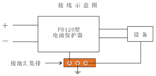

1¡¢±£»¤Æ÷¿É°²×°ÔÚÖ±Á÷ÅäµçÉ豸»òÉ豸ǰ¶ËµÄÈκÎλÖÃÉÏ£¬Ò»°ã°²×°ÔÚµçÔ´Åäµç¹ñ(Ïä)»òµçÔ´¿ª¹Ø¡¢²å×ùÉÏ¡£ËüÓëµçÍø´®Áª(×¢Òâ·ÖÇå+¡¢-¼«¡¢µØÏß)£¬×¢ÒâÓõçÉ豸µÄ¹¦ÂÊӦСÓÚ»òµÈÓÚSPDµÄÊÊÓù¦ÂÊ¡£
2¡¢±£»¤Æ÷½ÓµØÏß½ØÃæ»ýÖÁÉÙΪ10mm2£¬ÆäÒýÏß³¤¶È²»Ó¦´óÓÚ1mÇÒÔ½¶ÌÔ½ºÃ¡£
3¡¢µçÔ´Ïßǰ¶Ë°þÈ¥±í²ã½ºÆ¤Â¶³öͭо£¬½«Í­Ð¾²åÈë±£»¤Æ÷ÉϱêÓеçÔ´(+¡¢-)µÄ¿×ÖУ¬ÓÃÂÝË¿µ¶½«Æä¹Ì¶¨½ô¡£
4¡¢½ÓµØÏßǰ¶Ë°þÈ¥±í²ã½ºÆ¤Â¶³öͭо£¬½«Í­Ð¾²åÈëÆäÉϱêÓнӵØ(G)µÄ¿×ÖУ¬ÓÃÂÝË¿µ¶½«Æä¹Ì¶¨½ô¡£
5¡¢×¢Òâ·ÖÇåÊäÈë¡¢Êä³ö¶Ë¡£
