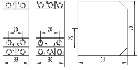

¡¡¡¡LB800ϵÁÐÆëÄɰ²È«Õ¤²ÉÓÃͳһµÄÍâÐκͰ²×°³ß´ç£¬Íâ¿ÇÓÉ×èȼ·À»¡ËÜÁÏÑ¹ÖÆ³ÉÐÍ£¬Õû¸ö°²È«Õ¤µç··â×°ÓÚÍâ¿ÇÄÚ£¬ÒÔ×èȼ»·ÑõÊ÷Ö¬½½·â£¬ÒÔ·ÀÖ¹×ÔÉíÔª¼þµÄ·ÇÕý³£½Ó´¥£¬²¢¸ô¾øÁËÍâ½ç»ì´¥µÄ¿ÉÄÜÐÔ¡£½ÓÏß¶Ë×ÓÓзÀ»¤ÕÖ±£»¤£¬ÓÐÃ÷ÏԵı¾°²±êÖ¾£¬¸÷½ÓÏß¶ËÖ®¼äµÄ¾àÀë¡¢Íâ¿Ç¡¢Ó¡Öư弰½½·â²ÄÁϵÄÅÀµç¾àÀ룬µçÆøµç϶£¬Ïà¶ÔйºÛÖ¸Êý¶¼·ûºÏGB3836.4ÖеÄÓйع涨¡£Íâ¿ÇÉÏÓв»Ðâ¸ÖÖÆ³ÉµÄ±êÅÆ£¬²àÃæÓ¡ÓС°½ÓÏßʾÒâͼ¡±£¬Óû§°²×°½ÓÏßʱһĿÁËÈ»£¬²»»á½Ó´í¡£
ÍâÐκͰ²×°³ß´ç
Áù¶Ë×ÓÍâ¿Ç£º³¤¡Á¿í¡Á¸ß=(70¡Á38¡Á53)mm
ËĶË×ÓÍâ¿Ç£º³¤¡Á¿í¡Á¸ß=(70¡Á33¡Á53)mm
Áù¶Ë×ÓÍâ¿ÇºÍËĶË×ÓÍâ¿Ç°²×°³ß´ç¾ùΪ£º20mm
¶Ë×ÓºÅ
Áù¶Ë×ÓÍâ¿Ç£º±¾°²½ÓÏß¶Ë2¡¢4¡¢6
·Ç±¾°²½ÓÏß¶Ë1¡¢3¡¢5
ËĶË×ÓÍâ¿Ç£º±¾°²½ÓÏß¶Ë3¡¢4
·Ç±¾°²½ÓÏß¶Ë1¡¢2
