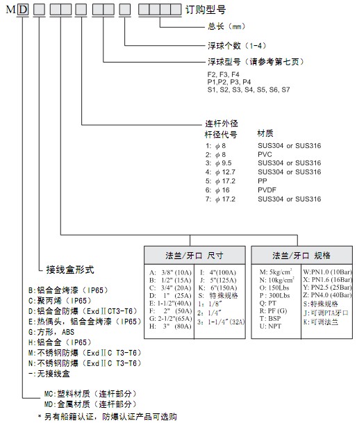

²úÆ·Ãû³Æ£º MD Á¬¸Ë¸¡ÇòҺλ¿ª¹Ø
ÐÍ ºÅ£º

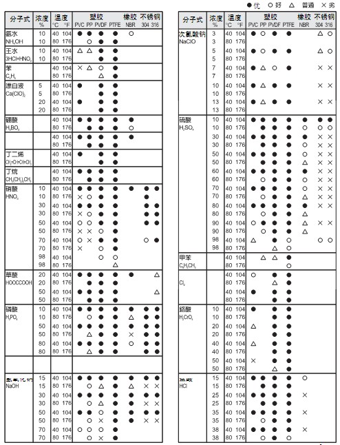

ÓÐPP¡¢PVDF²ÄÖÊ¿ÉÊÊÓÃÓÚÇ¿Ëá¼î³¡Ëù£»SUS 304/316½ðÊô²ÄÖÊÊÊÓÃÓÚ¸ßθßѹͰ²Û;

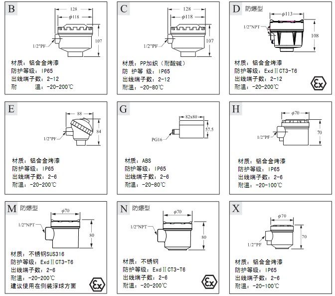

½ÓÏߺйæ¸ñ×îÆëÈ«£¬ÓÐËÜÁÏ¡¢ÂÁºÏ½ð¡¢²»Ðâ¸Ö·À±¬ÐÍ£¬·À»¤µÈ¼¶IP-65ÒÔÉÏ;

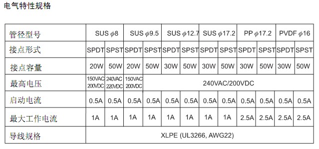

½ÓµãÈÝÁ¿50W/250VAC SPST»ò 30W/200VDC SPDT;
½ÓÐø·¨À¼ÓÐJIS¡¢DIN¡¢ANSI¹æ¸ñ£»ÑÀ¿ÚÓÐ NPT¡¢PF¡¢BSPµÈ¹æ¸ñ;
ÓÐABS¡¢GL¡¢CR¹ú¼Ê´¬¼®ÈÏÖ¤¼°Ex·À±¬ÈÏÖ¤;
¿É×ö¶àµã¿ØÖÆ¡¢°²×°ÈÝÒס¢½ÚÊ¡³É±¾;
ÌØÊâ¹æ¸ñÒà¿ÉÅäºÏ¿Í»§ÐèÇó¶©ÖÆ.
