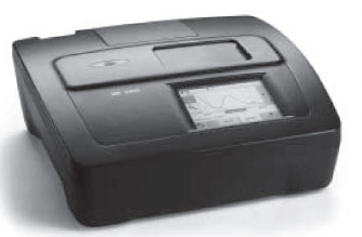

²úÆ·Ãû³Æ£º DR 3800̨ʽ·Ö¹â¹â¶È¼Æ
ÐÍ ºÅ£º DR 3800̨ʽ·Ö¹â¹â¶È¼Æ
Æ· ÅÆ£º 571
¹þÏ£¹«Ë¾µÄDR 3800̨ʽ·Ö¹â¹â¶È¼ÆÓÉÓÚʹÓÃÁËLINK2SCÈí¼þ£¬Ò×ÓÚʵÏÖʵÑéÊÒ²âÁ¿ºÍÔÚÏß²âÁ¿Ö®¼äµÄ±È¶Ô¡£¸Ã·Ö¹â¹â¶È¼Æ¾ßÓÐÖ±¹ÛµÄ²ÊÉ«´¥ÃþÆÁ²Ù×÷½çÃæ£¬²¢¿ÉÖ±½ÓÔÚÆÁÄ»ÉÏÏÔʾ¹þÏ£³ÌÐòµÄ²Ù×÷Ìáʾ¡£
ÌØÐÔºÍÓŵ㣺
¸ßËÙ²¨³¤É¨Ãè
DR3800̨ʽ·Ö¹â¹â¶È¼Æ¿ÉÒÔÔÚÈ«²¨³¤·¶Î§£¨320-1100nm£©ÄÚ½øÐÐɨÃè¡£½èÖú¸ÃÌØµã£¬±ãÓÚÑз¢Óû§·½·¨¡£
´ó²ÊÉ«´¥ÃþÆÁ½çÃæ
²ÊÉ«ÏÔʾÆÁ±ãÓÚÓû§¼´¿Ìʶ±ð±¨¾¯Ìáʾ£¬²¢Ò×ÓÚ¶ÔÖØµþµÄͼÐÎÊý¾Ý½øÐбȽϡ£ÈËÐÔ»¯µÄ²Ù×÷ÌáʾÉè¼Æ£¬½«²ÎÔÄÓû§ÊÖ²áµÄÐèÇó½µµ½×îµÍ¡£
±ãÓÚʵÑéÊÒÊý¾ÝºÍÔÚÏßÊý¾Ý½øÐбȶÔ
Ñ¡ÅäµÄLINK2SCÈí¼þ¿ÉÒÔʹÀ´×Ôsc1000Êý×Ö¿ØÖÆÆ÷ÖеÄÊý¾ÝÓëʵÑéÊÒÊý¾ÝͬʱÏÔʾ¡£Èκβ»¹æÔòÊý¾Ý¶¼¿ÉÒÔ±»¿ìËÙʶ±ð²¢·ÖÎö¡£
¿ÉÒÔÔÚÆÁÄ»ÉÏÏÔʾµÄ°ïÖúÖ¸ÄÏ
Ö»ÐèÇáÇáµã»÷Ò»ÏÂÏÔʾÆÁÄ»£¬¾Í¿ÉÒÔ»ñµÃ¹þÏ£³ÌÐòÒÔ¼°TNTPlus³ÌÐòµÄ²Ù×÷²½Öè¡£ÔÚËùÑ¡¶¨µÄ³ÌÐòÖÐÖ𲽲鿴²Ù×÷Ö¸ÄÏ¿ÉÒÔ¼õÉÙ´íÎ󣬲¢¿ÉÒÔÃâ³ý´òÓ¡²Ù×÷²½ÖèµÄÐèÒª¡£
ÓµÓÐ240¶àÖÖ·ÖÎö·½·¨ºÍ»¯Ñ§ÊÔ¼Á
¹þÏ£¹«Ë¾µÄDR 3800̨ʽ·Ö¹â¹â¶È¼ÆÄÚ´æÓÐ240¶àÖÖ·ÖÎö·½·¨¡££¨²âÊÔ²ÎÊý¿É²ÎÕÕµÚÈýÒ³µÄÁÐ±í£©¡£ÕâЩ·½·¨ÖаüÀ¨30¶àÖÖTNTPlusÊÔ¼Á¹Ü²âÊÔ·½·¨£¬¸Ã²âÊÔ¹ÜÍâ±Ú¸½ÓÐÌõÐÎÂë±êÇ©£¬ÄܽøÐпɿ¿µÄ×Ô¶¯¼ì²â¡£¹þÏ£¹«Ë¾¿ÉÒÔÌṩÕâЩ²âÊÔËùÐèµÄËùÓл¯Ñ§ÊÔ¼ÁºÍʵÑéÆ÷²Ä¡£
ʹÓÃUSB´æ´¢×°ÖÿÉÒÔ¶ÔÒÇÆ÷½øÐÐÉý¼¶»ò´«ÊäÊý¾Ý
ʹÓÃUSB´æ´¢×°ÖÿÉÒԺܷ½±ãµÄ¶ÔDR3800·Ö¹â¹â¶È¼ÆÏµÍ³½øÐÐÉý¼¶ÒÔ¼°´«Êä²âÁ¿Êý¾Ý¡£ÓÉÓÚ¹þÏ£¹«Ë¾»á·¢²¼Ò»Ð©ÐµIJâÊÔ·½·¨ÒÔ¼°»¯Ñ§ÊÔ¼Á£¬ËùÒÔÕâÏÄÜ¿ÉÒÔÈ·±£¸ÃÒÇÆ÷µÄ¹¦ÄÜËæÊ±±£³ÖÔÚ×îÐÂ״̬¡£ÒÇÆ÷ÉÏÒ»¹²ÓÐÁ½¸öUSB½Ó¿Ú£¬µ±Ê¹ÓÃHach DataTransTMÈí¼þʱ£¬¼ÆËã»ú¿ÉÒÔÁ¬½ÓÔÚÆäÖÐÒ»¸ö¶Ë¿ÚÉÏ£¬ÁíÍâÒ»¸ö¶Ë¿Ú¿ÉÓÃÀ´½«·Ö¹â¹â¶È¼ÆÁ¬½Óµ½´æ´¢×°ÖûòÊÖ³ÖʽÌõÐÎÂëɨÃèÆ÷ÉÏ¡£
רΪDR 3800·Ö¹â¹â¶È¼ÆÉè¼ÆµÄTNTplusÊÔ¼Á¹Ü
µ±Ê¹ÓÃDR 3800̨ʽ·Ö¹â¹â¶È¼ÆÊ±£¬¶ÔÓÚ¾ßÓÐÏÂÁÐÌØµãµÄһЩѡ¶¨µÄ·ÖÎö·½·¨£¬¹þÏ£¹«Ë¾ÒѾ­Ñз¢ÁËTNT plusÊÔ¼ÁÆ¿£º
 ×Ô¶¯¼ì²â·½·¨¡ª¡ª·Ö¹â¹â¶È¼Æ¿ÉÒÔ×Ô¶¯¶ÁÈ¡ÌõÐÎÂëÐÅÏ¢£¬Ê¶±ðºÏÊʵķ½·¨£¬È»ºó½øÐÐÏàÓ¦µÄ²âÁ¿£¬ÕâÑùÓÐÖúÓÚÏû³ýÈËΪµÄÎó²î£¬½Úʡʱ¼äºÍ·ÑÓá£
 ÎÞÐèÊÔ¼Á¿Õ°×¡ª¡ªÓÅÖʵÄÊÔ¼ÁÆ¿¡¢ÑϸñµÄÊÔ¼ÁÉú²ú¿ØÖÆ¡¢ÓÃ10¸öÎü¹â¶È¶ÁÊýµÄƽ¾ùÖµÀ´È·¶¨²âÁ¿½á¹û¡¢ÒÇÆ÷µÄУ׼ÑéÖ¤¡¢¿ÉºöÂÔµÄÒÇÆ÷Æ¯ÒÆ£»ËùÓÐÕâÐ©ÌØµã½áºÏÔÚÒ»Æð¾Í¿ÉÒÔÃâÈ¥ÔËÐÐʵ¼Ê¿Õ°×µÄÐèÒª¡£µ±È»£¬Èç¹ûÐèÒªµÄ»°£¬¿ÉÒÔÑ¡ÔñÔËÐÐÊÔ¼Á¿Õ°×¡£
 ÄÚÖõÄ׼ȷ¶È¡ª¡ªÔÚÊÔ¼ÁÆ¿ÐýתµÄ¹ý³ÌÖУ¬·Ö¹â¹â¶È¼Æ¿ÉÒÔÔÚ²»µ½5ÃëÖÓÄÚÍê³É10¸öÎü¹â¶ÈÖµµÄ²âÁ¿¡£È¡Æäƽ¾ùֵΪ¼ÆËã½á¹û¡£
¼¼Êõ²ÎÊý
²Ù×÷ģʽ
͸¹ýÂÊ£¨%£©¡¢Îü¹â¶ÈºÍŨ¶È
¹âÔ´
ÎÙµÆ
Ô¤ÖóÌÐò
240¶à¸ö
Óû§³ÌÐò
50¸ö
Êý¾Ý´æ´¢
1000×éÊý¾Ý
Êä³ö
.csvÎļþ¸ñʽ
²¨³¤·¶Î§
320-1100 nm
²¨³¤×¼¶È
¡À1.5nm£¨²¨³¤·¶Î§ÔÚ340-900nmÖ®¼ä£©
²¨³¤·Ö±æÂÊ
1 nm
¹âÆ×´ø¿í
5 nm
²¨³¤Ð£×¼
×Ô¶¯Ð£×¼
²¨³¤Ñ¡Ôñ
×Ô¶¯Ñ¡Ôñ£º»ùÓÚËùÑ¡ÔñµÄ¹þÏ£³ÌÐò
×Ô¶¯Ñ¡Ôñ£º»ùÓÚTNT plusÊÔ¼ÁÆ¿ÉÏÓ¡Ë¢µÄÌõÐÎÂë
ÊÖ¶¯Ñ¡Ôñ£º´Ó´¥ÃþÆÁÉÏÑ¡Ôñ£¨´æ´¢µÄ³ÌÐò³ýÍ⣩
·À»¤µÈ¼¶
IP 32
²Ù×÷ζÈ
10~40¡æ
ʪ¶È
×î´óÏà¶Ôʪ¶ÈΪ80%£¬ÎÞÀäÄý
´æ´¢ÒªÇó
ζȣº-40~60¡æ
ʪ¶È£º×î´óÏà¶Ôʪ¶ÈΪ80%£¬ÎÞÀäÄý
µçÔ´ÒªÇó
Íⲿ¹©µç£º100-240V/50-60Hz£¬×Ô¶¯×ª»»
½Ó¿Ú
USB 1.1 (µçÀ³¤¶È×Ϊ3Ã×)
Óû§½çÃæÓïÑÔ
Ó¢Óï¡¢·¨Óï¡¢Î÷°àÑÀÓï¡¢ÆÏÌÑÑÀÓï¡¢ÖÐÎÄ¡¢ÈÕÎÄ¡¢º«ÓïµÈ
Á¬½Ó
1¡ÁUSB AÐÍ
1¡ÁUSB BÐÍ
ÑùÆ·³Ø¼æÈÝÐÔ
1Ó¢´ç·½ÐγØ
1Ó¢´çÔ²ÐγØ
1cm·½ÐγØ
1¡Á5cm
13mmÔ²ÐγØ
16mmÔ²ÐγØ
¶à¹â³Ì1Ó¢´ç/1ÀåÃ×
Pour-ThruÁ÷ͨ³Ø£¬¾ßÓÐ1Ó¢´ç/1ÀåÃ×¹â³Ì
AccuVac °²ê³Æ¿
¸½¼þ
°üÀ¨£º
1¶Ô1Ó¢´ç·½Ðβ£Á§ÑùÆ·³Ø
1¸ö¶à¹¦ÄÜÑùÆ·³ØÊÊÅäÆ÷£¨ÊÊÓÃÓÚ1Ó¢´çÔ²ÐÎ/AccuVac°²ê³Æ¿¡¢1¡Á1cmÑùÆ·³Ø¡¢¶à¹â³Ì1Ó¢´ç/1cmÔ²ÐÎÑùÆ·³Ø£©
ͨÓÃÐ͵çÔ´£¬100-240VAC£¬50-60Hz£¬¾ßÓпɹ©Å·ÃË¡¢Ó¢¹ú¡¢ÃÀ¹úºÍÖйúʹÓõIJåÍ·ÊÊÅäÆ÷¡£
´æ´¢ÊÊÅäÆ÷µÄÊÊÅäÆ÷ºÐ
·À³¾ÕÖ
°ïÖúÖ¸ÄÏÈí¼þ
¿ÉÑ¡£º
Hach Pour-ThruÁ÷ͨ³Ø×é¼þ
USBÊÖ³ÖʽÌõÐÎÂëɨÃèÒÇ
ÍâÖõÄUSB¼üÅÌ
DataTransTMÈí¼þ
³ß´ç
368¡Á144¡Á359mm
ÖØÁ¿
6.4kg
¼¼Êõ²ÎÊýÈçÓб仯£¬Ë¡²»Ìáǰ֪ͨ¡£
¹¤³Ì¼¼Êõ²ÎÊý
1¡¢ ¸Ã·Ö¹â¹â¶È¼ÆÎªÒ»¿î¶à²¨³¤µÄ·Ö¹â¹â¶È¼Æ£¬×¨ÎªÔÚʵÑéÊÒÖзÖÎö¶àÖÖÎïÖʶøÉè¼Æ¡£
2¡¢ ÒÇÆ÷¿ÉÒÔ²âÁ¿ÏÂÊöËùÓÐÎïÖÊ£º¼×²Ý°·¡¢ÂÁ¡¢Éé¡¢±µ¡¢°¢À­Ìؽò¡¢±½²¢Èûßò¡¢Åð¡¢äå¡¢ïÓ¡¢ÂÈ»¯Îï¡¢¶þÑõ»¯ÂÈ¡¢ÂÈ¡¢¸õ¡¢îÜ¡¢É«¶È¡¢Í­¡¢Ç軯Îï¡¢ÇèÄòËá¡¢ÈܽâÑõ¡¢·ú»¯Îï¡¢¼×È©¡¢Ó²¶È¡¢Áª°±¡¢µâ¡¢Ìú¡¢Ç¦¡¢ÃÌ¡¢¹¯¡¢îâ/îâËáÑΡ¢Ò»ÂȰ·¡¢Äø¡¢µª£¨ÒÔ°±¡¢ÏõËáÑΡ¢ÑÇÏõËáÑΡ¢×ܵª¡¢×Ü¿­ÊϵªµÄÐÎʽ´æÔÚ£©¡¢»¯Ñ§ÐèÑõÁ¿¡¢³ýÑõ¼Á¡¢³ôÑõ¡¢PCB¡¢±½·Ó¡¢Á×Ëá¡¢Áס¢¼Ø¡¢¼¾°·ÑΡ¢ï§»¯ºÏÎï¡¢Îø¡¢¹è¡¢Òø¡¢Áò»¯Îï¡¢ÁòËáÑΡ¢±íÃæ»îÐÔ¼Á¡¢Ðü¸¡¹ÌÌå¡¢µ¥ÄþËáºÍľÖÊËØ¡¢×ÜÓлú̼¡¢¼×±½»ùÈýßò¡¢×ÜʯÓÍÌþ£¨TPH£©¡¢Âȷ¡¢¶¾ÐÔ¡¢»Ó·¢ÐÔËáºÍп¡£
3¡¢ ÏÂÊö²âÊÔ·½·¨ÊÇUSEPAÈϿɵķ½·¨£ºÉé¡¢¶þÑõ»¯ÂÈ¡¢ÓàÂÈ¡¢×ÜÂÈ¡¢Áù¼Û¸õ¡¢Í­¡¢·ú»¯Îï¡¢×ÜÌú¡¢ÃÌ¡¢Äø¡¢°±µª¡¢ÑÇÏõµª¡¢»¯Ñ§ÐèÑõÁ¿¡¢±½·Ó¡¢»îÐÔÁס¢×ÜÁס¢Áò»¯Îï¡¢ÁòËáÑκÍп¡£
4¡¢ ÒÇÆ÷µÄ²¨³¤·¶Î§Îª320¡«1100nm¡£²¨³¤·¶Î§ÔÚ340-900nmÖ®¼äʱ£¬×¼È·¶ÈΪ¡À1.5nm£¬·Ö±æÂÊΪ1nm£¬×î´ó´ø¿íΪ5nm¡£
5¡¢ ÒÇÆ÷¿ÉÒÔ¸ù¾Ý²âÊÔÏîÄ¿£¬×Ô¶¯Ñ¡Ôñ²¨³¤¡£
6¡¢ ¶ÁÊýģʽ°üÀ¨Í¸¹ýÂÊ%¡¢Îü¹â¶ÈºÍŨ¶È¡£
7¡¢ ÒÇÆ÷µÄ²Ù×÷½çÃæÊDzÊÉ«µÄ´¥ÃþÆÁ¡£
8¡¢ ÒÇÆ÷¿ÉÒÔÌṩͼÐÎÏÔʾ£¬²¢Äܹ»´òÓ¡²âÊÔ½á¹û¡£
9¡¢ ÒÇÆ÷¾ßÓд洢1000×éÊý¾ÝµÄÄÜÁ¦£¨°üÀ¨ÈÕÆÚ¡¢Ê±¼ä¡¢½á¹û¡¢ÑùÆ·±àºÅºÍÓû§±àºÅ£©ÒÔ¼°50¸öÓû§×Ô¶¨ÒåµÄУ׼ÇúÏß¡£
10¡¢ ÒÇÆ÷Öд洢µÄÐÅÏ¢¿ÉÒÔÒÔ±ê×¼µÄ±¨¸æÐÎʽÏÂÔØ¡£
11¡¢ ÒÇÆ÷ÊÊÓÃÓÚ1Ó¢´ç£¨25mm£©Ô²ÐÎÑùÆ·³Ø/Æ¿£¬1Ó¢´ç·½ÐÎÑùÆ·³Ø¡¢13mmÔ²ÐÎÑùÆ·Æ¿¡¢16mmÔ²ÐÎÑùÆ·Æ¿¡¢1¡Á5cmÑùÆ·³Ø¡¢1cm·½ÐÎÑùÆ·³ØÒÔ¼°¾ßÓÐ1Ó¢´çºÍ1cm¹â·µÄPourthruÑùÆ·³Ø¡£
12¡¢ µçÔ´Ó¦¸ÃΪÏßµçѹ¡£
13¡¢ ÒÇÆ÷±£ÐÞÆÚΪ1Äê¡£
14¡¢ ÒÇÆ÷ÐͺÅΪHach¹«Ë¾Éú²úµÄDR 3800̨ʽ·Ö¹â¹â¶È¼Æ¡£
