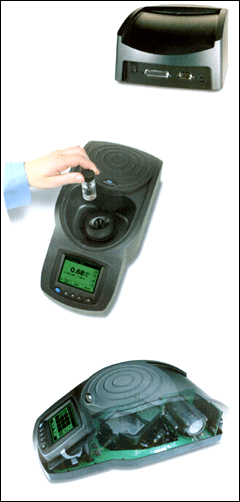

¹þÏ£0dyssey DR/2500·Ö¹â¹â¶È¼ÆÊÇÐÂÒ»´úË®ÖÊ·ÖÎöÒÇÆ÷£¬×¨ÃÅΪ¹¤ÒµºÍÊÐÕþ²¿ÃŵÄÈÕ³£Ë®Öʼà²â¿ØÖƶøÉè¼Æ£¬ÊÊÓÃÓÚÒûÓÃË®¡¢·ÏË®¡¢¹øÂ¯¼°ÀäÐÂÓ±µÄ¸Ä½ø°üÀ¨£º
  • ´ø¿ì½Ý¼üµÄ´¥ÃþÆÁ
    Óû§Ö»ÐèÒª´¥ÃþÆÁÄ»ÉϵĿì½Ý¼ü£¬¾Í¿ÉÒÔ¶Ôʱ¼ä¡¢ÈÕÆÚ¡¢·Ö±æÂÊ¡¢²âÁ¿µ¥Î»¡¢Óû§ID¡¢ÑùÆ·ID½øÐÐÉèÖã¬ÕâÖÖÄÚÖÿì½Ý¼üÔÊÐíÓû§¿ìËÙµ÷ÕûÒÇÆ÷²ÎÊý¡£
  • ÄÚÖÃPh¼Æ
    Odyssey DR£¯2500ÒÇÆ÷±³ÃæÓÐÒ»¸ö5Õë½Ó¿Ú£®¿ÉÒÔÁ¬½ÓÑ¡¹ºµÄµç¼«£¬ÀýÈ磬HACH¹«Ë¾ÌṩµÄ¼´Ê¹ÔÚÀäÈ´¡¢½Ó½üÖÐÐÔµÄÑùÆ·ÖÐÒ²¿ÉÒÔ²úÉú¿ìËÙÏìÓ¦µÄ²¬ÏµÁÐpH¸´ºÏµç¼«¡£ÓÉÓÚDR£¯2500ÄÚÖÃpH¼Æ¹¦ÄÜ£®ËùÒÔ²Ù×÷ÈËÔ±ÔÚ²âÁ¿ÑùÆ·pHʱ£¬ÎÞÐè¸ü»»ÒÇÆ÷£¬Ö±½ÓʹÓÃDR£¯2500¼´¿É¡£
  • ×Ô¶¯²¨³¤Ñ¡ÔñºÍУÕý
    ×Ô¶¯²¨³¤Ñ¡Ôñ¹¦ÄÜÏû³ýÊÖ¹¤µ÷½Ú£¬¼õÉÙÈËΪÎó²î¡£Ã¿´Î¿ª»ú£®ÒÇÆ÷¸ù¾Ý±»²â²ÎÊý£¬×Ô¶¯Ñ¡ÔñÕýÈ·²¨³¤£®±£Ö¤²¨³¤¾«¶ÈΪ¡À1nm£¬Ê¹µÃDR£¯2500¾ßÓÐ׿ԽÐÔÄÜ¡£
  • ÍòÄÜÐÍÑùÆ·ÊÊÅäÆ÷
    ¶à¹¦ÄÜÑùÆ·ÊÊÅäÆ÷°ïÖúÄú¿ìËÙ׼ȷµØ¶ÁÈ¡½á¹û£¬×¨ÀûµÄÑùÆ·ÊÊÅäÆ÷¿ÉÒÔ¾ÓÖжàÖֳߴçµÄÔ²ÐαÈÉ«¹ÜÖ±¾¶´Ó9mmµ½25mm£¬Óû§Òò´Ë¿ÉÒÔ±ÜÃ⹺Âò¶àÖÖÑùÆ·ÊÊÅäÆ÷£®ÁíÒ»¸öÑùÆ·ÊÊÅäÆ÷¿É°²·Å±ÈÉ«³Ø³ß´ç´Ó1¡Á1cmµ½1 x 5cm¡£
  • Èí¼þÉý¼¶Óë×Ô½¨
    DR£¯2500ÄÚÖÃ130¶à¸öHACH²âÊÔ·½·¨£®¿ÉÒÔͨ¹ýRS232/PC»ú»òÕßÁ¬½Óµ½5Õë½Ó¿ÚµÄOdyssey½ô´ÕÉý¼¶×°ÖýøÐÐÈí¼þÉý¼¶¡£ÁíÍâDR£¯2500¿ÉÒÔ´¢´æ¶à´ï50¸öÓû§×Ô½¨µÄУÕýÇúÏß°üÀ¨£ºÏßÐÔ¡¢Á¢·½¡¢¶þ´ÎÄâºÍ¼°µ¥²¨³¤»ò¶à²¨³¤É¨Ãè³ÌÐò£®³ÌÐò×Ô½¨¹ý³Ì¼òµ¥Ò×ÐУ¬Ãâ³ý·³ËöµÄ¹ý³Ì(¶à²¨³¤Óû§Ð£ÕýÐèҪѡ¹º¸ß¼¶Èí¼þ°ü)
  • ÄÚÖá°Îļþ¹ÜÀí¡±³ÌÐò
    ³ýÁ˹þÏ£¹«Ë¾ÄÚÖõÄ130×é³ÌÐòÍ⣬Óû§¿ÉÒÔÔÚ¡°Óû§³ÌÐòÎļþ¼Ð¡±Öн¨Á¢×Ô¼ºµÄ50×é³ÌÐò£¬²¢ÇÒ¿ÉÒ԰ѳ£ÓõijÌÐò·ÅÔÚ¡°³£ÓóÌÐòÎļþ¼Ð¡±ÖС£
  • ÏȽøµÄ¹âѧ¼¼Êõ
    ÔÚ0dysseyÒÇÆ÷ÄÚ²¿ÊÇÈ¡µÃרÀûµÄͬÐÄÔ²²¼¾ÖµÄ¶àÉ«Òǹâѧϵͳ£¬ËüÃ÷ÏÔ¼õÉÙÁËÔÓÉä¹â£¬²¢À©´óÁ˲âÁ¿·¶Î§£¬Odyssey¶àÉ«ÒÇûÓпÉÒÆ¶¯²¿¼þ»ò¿É¸ü»»²¿¼þ£¬µ¥²¨³¤»ò¶à²¨³¤¿ÉÒÔÒÔÎޱȵľ«È·¶ÈºÍ׼ȷ¶Èѡȡ¡£
    Ðźżì²âÓɽüËÆÓÚÊýÂëÏà»úÖÐʹÓõġ¢Ò»¼¯»¯µãÕó¼ì²âÆ÷À´Íê³É¡£ÒÇÆ÷²¨³¤·¶Î§Îª360¡ª880nm¡£
±ê×¼ÅäÖÃ
DR£¯2500·Ö¹â¹â¶È¼Æ£¬°üÀ¨Á½¸ö1Ó¢´çµÄÔ²ÐÍÑùÆ·³Ø£®Ô²ÐÍ»ò·½Ð͵ÄÑùÆ·³ØÊÊÅä
Æ÷£®ÒÇÆ÷¼°²Ù×÷ÊֲἰCD¡ªROMµÄ²Ù×÷Êֲᣮ95¡ª240Vac£¬50£¯60Hz£º×Ô¶¯Ñ¡Ôñ¡£
¼¼ÊõÖ¸±ê
²¨³¤·¶Î§£º365¡«880 nm
´ø¿í£º4 nm¡À1 nm
²¨³¤¾«¶È£º¡À1 nm£¬400¡«700 nm
²¨³¤·Ö±æÂÊ£º1 nm
²¨³¤Ñ¡Ôñ£º×Ô¶¯
ɨÃèËÙ¶È£º200 nm£¯·ÖÖÓ
¹âѧϵͳ£ºÍ¬ÐĹâÆ×ϵͳ
²¨³¤Ð£Õý£º×Ô¶¯
¹â¶È·¶Î§£º¡ÀO.001ÖÁ3.2 Abs
¾«¶È£º¡À0.005 Abs(0.0ÖÁO 5 Abs)£º¡À1£¥(0.5ÖÁ2.0 Abs)
УÕýÆÚÏÞ£º½¨ÒéÒ»ÄêÒ»´Î
ÔÓÉ¢¹â£º>2.5 A£®<O.3£¥T@400 nm
¶ÁÊýģʽ£ºÍ¸ÉäÂÊ£®Îü¹â¶È£¬Å¨¶È£¬pH£®mV£®Î¶È
pHÊäÈ룺sensIONTM5Õë½ÓÍ·
RS232Êä³ö£º±ê×¼9Õë½ÓÍ·£®Ë«ÏòͨѶ
²¢ÐдòÓ¡»ú£º±ê×¼25Õë
µçÔ´£º9 Vdc@1amp£º95¡«240 Vac£º50£¯60 Hz£»×Ô¶¯Ñ¡Ôñ
³äµçµç³Ø£º×Ô¶¯³äµç£¬¿ÉÓÃ15·ÖÖÓ
ÑùÆ·³Ø£º9Ò»mm t0 1Ò»inchÔ²ÐΣ®°üÀ¨COD£¯Test¡¯N TubeTMÆ¿£ºAccuVac(1Ò»inlchÔ²ÐÎ)£»1.2.5 x 1Ò»cm±ÈÉ«Ãó
½çÃæ£º´¥ÃþÆÁͼÐνçÃæ£¬320 x 240ÏñËØ
Êý¾Ý´¢´æ£º1000¸öÊý¾Ýµã(ÈÕÆÚ£®Ê±¼ä£¬½á¹û£¬ÑùÆ·ID£®Óû§ID)£¬10¸ö²¨³¤É¨ÃèͼÐΣ®50¸öÓû§Ð£ÕýÖµ
³ß´ç£º19 x 38¡Á13.5 cm
ÖØÁ¿£º1.95 kg
¼üÅÌ£º5¼ü
ÑùÆ·²Û£º9 mmÖÁ25.4 mmÔ²ÐÎÑùÆ·³ØÖ§¼Ü(°üÀ¨)£¬1Ò»£¬2Ò»£¬5Ò»cm¾ØÐÎÖ§¼Ü(¿ÉÑ¡)
´òÓ¡»ú½Ó¿Ú£ºÍâÖô®¿ÚºÍ²¢¿Ú
ʵʱʱÖÓ£ºÊÇ
ʵʱÈÕÀú£ºÊÇ
¹¤×÷»·¾³£º10ÖÁ40¡ãC£º85£¥Ïà¶Ôʪ¶È
´¢´æ»·¾³£ºÒ»10ÖÁ60¡ãC£º85£¥Ïà¶Ôʪ¶È
pH·¶Î§£ºÒ»2.00ÖÁ19.99
pH·Ö±æÂÊ£ºO 001£¯0.01£¯0.1
mV·¶Î§£ºÒ»2000ÖÁ2000 mV
mV·Ö±æÂÊ£ºO 1 mV
¾«È·¶È£º¡À1 mV£®¡À0.05£¥mV¶ÁÊý
ζÈ̽ͷ¶ÁÊý·¶Î§£ºÒ»10ÖÁ110¡ãC
ζÈ̽ͷ¶ÁÊý·Ö±æÂÊ£º0.1¡ãC
ζÈ̽ͷ¶ÁÊý¾«¶È£º¡À1.0¡ãC
