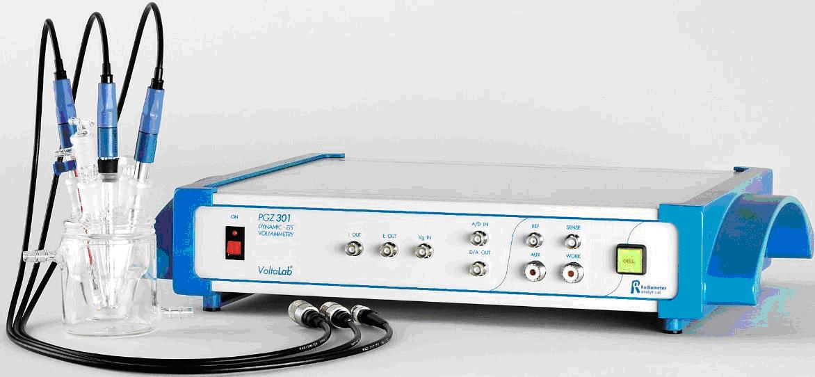

²úÆ·Ãû³Æ£º VoltaLab 80ͨÓÃÐ͵绯ѧ¹¤×÷Õ¾
ÐÍ ºÅ£º VoltaLab 80ͨÓÃÐÍ
Æ· ÅÆ£º 571
ÒÇÆ÷±êÇ©
VoltaLab 80ͨÓÃÐ͵绯ѧ¹¤×÷Õ¾µç»¯Ñ§¹¤×÷Õ¾¡¢ºãµçλÒÇ
VoltaLab 80ÊÇһ̨³¬ºõÄãÏëÏóµÄͨÓÃÐ͵绯ѧ¹¤×÷Õ¾£¬ËüÁÃܵĵ绯ѧӦÓÃÆðÀ´ÊÇÈç´ËµÄ·½±ãºÍÓÐЧ£¬Äã´ÓÖн«»ñÒæ·Ëdz¡£´Ó×î¼òµ¥µÄÖ¸Äϵ½ÒÕÊõ¼¶µÄ·½·¨£­¡ª¡ª¡°Í¨ÓÃ΢
·ÖÂö³å¡±£¬Ó¦Óо¡ÓС£ÕâЩͨÓ÷½·¨ÒªÃ´³öÏÖÔÚÑ­»·Ä£Ê½ÖУ¨µç³Ø²âÊÔ£©£¬ÒªÃ´³öÏÖÔÚÒÔ·ÖÎöΪĿµÄµÄ³¬µçÊÆÆÂµÀÖС£VoltaLab 80ÊÇÓɺãµçλÆ÷ºÍÈí¼þ×éºÏ¶ø³ÉµÄ¶àÃæÊÖ¡£
VoltaLab 80 ÁªºÏVoltaMaster 4 Èí¼þΪÀÏʦÌṩÒÔϱãÀû£º
- ¡°ÐéÄâģʽ¡± ʹµÃÎÞÐ踴ÔÓµÄʵÑéÉèÖü´¿É¼òÒ×µØÕÆÎÕÏà¹Ø¼¼Êõ£»
- ¿ÉÑ¡µÄÇåÎúÎı¾ÐÅÏ¢Òýµ¼Ê¹ÓÃÕßͨ¹ý±à³Ì½«ÊÔÑé±äµÃ¸ü¼òÒ×£»
- ¹¦ÄÜÇ¿´óµÄ¡°Help¡±¹¦ÄܰïÖúʹÓÃÕßʵÓÃÏà¹ØÊÔÑé³ÌÐò¡¢½á¹ûºÍÇúÏß¹¤¾ß£»
- ʵÑé¹ý³ÌÖпÉÐÞ¸ÄʵÑé²ÎÊý¡£
Ö÷ÒªÌØµã£º
¼¼Êõ²ÎÊý£º
PGZ402ͨÓÃÐͺãµçλÒÇ
*Êä³öµçѹ£º¡À30V
(¿ÉÒÔͨ¹ý¸ßѹµ÷½ÚÆ÷HVB100Ôö¼Óµ½100V)£»
*×î´óµçÁ÷Êä³ö£º¡À1A
*×î´ó¼«»¯µçѹ£º¡À15V
*»Ø×ªÂÊ£º10MV/s
*100%ÐźÅÉýÆðʱ¼ä£º<1us
*´ø¿í£¨-3dB£©£º800kHz
µçÁ÷¡¢µçѹ×Ա任Á¿³Ì
·ü°²£¨DC£©¡¢ÆÕͨÂö³å£¨DC£©
Ó¦ÓÃÖ±Á÷µçλ£º
*1¡¢·¶Î§£º¡À4£¬8£¬15V
*2¡¢·Ö±æÂʿɴ125uV
*3¡¢¾«¶È£¨ÂúÁ¿³ÌµÄ%£©£º¡À0.2%
²âÁ¿µçλ£º
*1¡¢·¶Î§£º¡À2£¬4£¬8£¬15V
*2¡¢×î¼Ñ·Ö±æÂʿɴ60uV
*3¡¢·Ö±æÂÊ£¨ÂúÁ¿³ÌµÄ%£©£º 0.003%
*4¡¢¾«¶È£¨ÂúÁ¿³ÌµÄ%£©£º¡À0.2%
Ä£ÄâÊä³ö£ºÓÐ
µçÁ÷Æ«ÒÆºÍÔöÒæ£ºÓУ¨×öEISʱ£©
*6¡¢ÌṩֱÁ÷µçÖжϺÍÕý·´À¡£¨10ºÍ100£©£ºÓÐ
²âÁ¿µçÁ÷£º
*1¡¢×î¸ßÁ¿³Ì£º¡À1A--¡À1A£¨7¸öÁ¿³Ì£©
*2¡¢×î¼Ñ·Ö±æÂÊ£º30pA£¨´øÕý·´À¡£©
*3¡¢·Ö±æÂÊ£¨ÂúÁ¿³ÌµÄ%£©£º0.003%
Ä£ÄâÊä³ö£ºÓÐ
Â˲¨Æ÷£º
×Ô¶¯Â˲¨£ºÓÐ
ÊÖ¶¯Â˲¨£º7
¿¹ÕñÂ˲¨£ºÓÐ
ɨÃèÐÔÄÜ£º
file:///D|/webtopdf/VoltaLab 80ͨÓÃÐ͵绯ѧ¹¤×÷Õ¾µç»¯Ñ§¹¤×÷Õ¾¡¢ºãµçλÒÇ.htm[2010-1-8 22:27:23]
*1¡¢²âÁ¿ÖÜÆÚ£º0.5ms
*2¡¢É¨ÃèËÙÂÊ£¨10 mVÿ²½½ø£©£º1V/s--20V/s
Å·Ä·²¹³¥£º
¶¯Ì¬×迹Çý¶¯£ºÓÐ
¾²Ì¬ÊÖ¶¯ºÍ¾²Ì¬×Ô¶¯£ºÓÐ
ÊÖ¶¯·´À¡ºÍ×Ô¶¯·´À¡£ºÓÐ
µç»¯Ñ§×迹EIS(DC+AC)£º
ƵÂÊ£º1mHz ---100kHz
ƵÊý/Ê®½ø£º5£¬10£¬20
µ¥Ò»²¨³¤Õñ·ù£º1 mV¨C1V£¬
µçλ·¶Î§£¨·Ö±æÂÊ£©£º50 mV£¨12.5uV£©ºÍ 1000mV£¨250uV£©
¾«¶È£¨ÂúÁ¿³ÌµÄ%£©£º¡À0.5%
µçÁ÷Á¿³Ì×Ô¶¯Çл»£º¿ÉÒÔ
ÕûºÏǰÑÓ³Ù£º¿ÉÒÔ
EIS Ä£ÊýÊ§Õæ£º1%¡À£¨0.02%/kHz£©
EIS Ïàλ±ä»»Ê§Õ棺1&#8226;¡À£¨0.02&#8226;/kHz£©
*µç»¯Ñ§·½·¨:
Open Circuit Potential ¿ªÂ·µçλ·½·¨
Pot. Cyclic Voltammetry Ñ­»··ü°²
Pot. Tutorial CV µçλָʾѭ»··ü°²·¨
Pot. Tutorial CA µçλָʾ¼ÆÊ±°²Åà·¨Pot. Tutorial EIS (Impedance) µçλָʾµç»¯Ñ§½»Á÷×迹
Pot. Interactive CV ½»»¥Ê½Ñ­»··ü°²
Chrono Amperometry¼ÆÊ±µçÁ÷·¨
Chrono Coulometry ¼ÆÊ±µçÁ¿·¨
Chrono Potentiometry ¼ÆÊ±µçλ·¨
Gal. Coulometry µçÁ÷¼ÆÊ±µçÁ¿·¨
Visual EIS: Ä¿ÊÓ½»Á÷×迹£¨¿ÉÒԵóöÊʺÏ×Ô¼ºÊµÑéµÄ½»Á÷×迹µÄÌõ¼þ£¬ÎÞÐèÔÙ½øÐÐʵÑéÑéÖ¤£©
Pot. Dynamic EIS (Impedance) µçλ¶¯Á¦Ñ§µç»¯Ñ§½»Á÷×迹
Pot. Fixed Freq. EIS (Capacitance) ¹Ì¶¨ÆµÂʵ绯ѧ½»Á÷×迹£¨µçÈÝ·¨£©
Gal. Tutorial EIS (Impedance) µçÁ÷ָʾµç»¯Ñ§½»Á÷×迹
Pitting corrosion µã¸¯Ê´
General corrosion (Rp) Ò»°ã¸¯Ê´
Coupled corrosion (Evans) µç»¯¸¯Ê´
Pot. Square WV ºãµçλ·½²¨·ü°²·¨
Pot. Linear V ºãµçλÏßÐÔ·ü°²·¨
Tast polaro ÏßÐÔ½×Ô¾·ü°²¼«Æ×·¨
Pot. Step by step CV µçλ½×Ծѭ»··ü°²Gal. Logarithmic CV µçÁ÷¶ÔÊýÑ­»··ü°²
Gal. Cyclic Voltammetry µçÁ÷¶ÔÊýÑ­»··ü°²
Pot. Universal DP µçλÕûÌå²î·ÖÂö³å
Pot. Recurrent DP µçÎ»ÖØ¸´²î·ÖÂö³å
Gal. Universal DP µçÁ÷ÕûÌå²î·ÖÂö³å
Gal. Recurrent DP µçÁ÷ÕûÌå²î·ÖÂö³å
Gal. Square WV µçÁ÷·½²¨·ü°²·¨
Gal. Linear V µçÁ÷ÏßÐÔ·ü°²·¨
Pot. Low Current CV µÍµçÁ÷Ñ­»··ü°²·¨
Pot. Low Current CA µÍµçÁ÷¼ÆÊ±µçÁ÷·¨
Run External Utility ÓÐЧÖÕ¶ËÔËÐУ¨Õë¶ÔËùÁ¬½ÓµÄµçÄÔ¶øÑÔ£©
Auto. Peak Analysis ×Ô¶¯µÄµçÁ÷£¬µçλ·åÊý¾Ý·ÖÎö
Auto. R1R2C Fitting ×Ô¶¯R1R2CÆ¥Å书ÄÜ
Visual IFV
Visual VFI
Tools ¹¤¾ß
Auto. Linear Extraction ×Ô¶¯ÏßÐÔÌáÈ¡£¨×Ô¶¯½«µçÁ¿»òÕßµçλ¶ÔµçÁ÷µÄµ¼Êý¸ø³ö£¬²¢ÇÒµþ¼Óµ½ÇúÏßÉÏ£©
Auto. Traject ×Ô¶¯½ØÍ¼£¨¿ÉÒԺܷ½±ãµØµÃµ½×Ô¼ºËùÐèµÄÄÇЩͼÐΣ©
Message Ô¤ÌáʾÐÅÏ¢
Relocate potentials ¸¡¶¯µçλ
