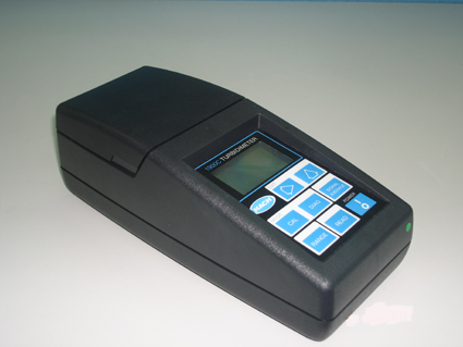

¹þÏ£¹«Ë¾ÌṩµÄ1900C±ãЯʽ×ǶÈÒÇ£¬¾ßÓÐʵÑéÊÒ×ǶÈÒǵÄÓÅÔ½ÐÔÄÜ£¬¼È¿ÉÓÃÓÚÒ°Íâ²âÊÔ£¬ÓÖ¿ÉÓÃÓÚʵÑéÊÒµÄË®ÖÊ·ÖÎö£¬¿É¹ã·ºÓ¦ÓÃÓÚÒûÓÃË®¡¢·ÏË®¡¢´¿Ë®¡¢¹¤ÒµË®¼°»·¾³Ë®µÄ×ǶÈÖµ²âÁ¿¡£
1900C×ǶÈÒDzâÁ¿·½·¨ÊÇÒÀ¾ÝÃÀ¹ú¹ú¼Ò»·±£¾Ö£¨USEPA£©µÚ180.1ºÅ·½·¨Éè¼Æ¶ø³É£¬²ÉÓÃÁËÏȽøµÄË«¼ì²â¹âѧϵͳ£¬¿É²¹³¥ÑùÆ·ÑÕÉ«¡¢¹â²¨¶¯ÒÔ¼°ÔÓÉ¢¹âÒýÆðµÄ²âÁ¿Îó²î£»ÐÅºÅÆ½¾ùģʽµÄÉè¼Æ£¬²¹³¥ÁËÑùÆ·Öд¦ÓÚ¹â·ÉϵĿÅÁ£Æ¯ÒƶøÒýÆðµÄ¶ÁÊýÎó²î¡£
1900C×ǶȲâÊÔ¿ÉÔÚ1·ÖÖÓÖ®ÄÚÍê³É£¬²âÁ¿¹ý³Ì¿ìËÙ¶ø¼ò±ã£»ÁéÃôµÄ¹ÊÕÏ×ÔÕï¶Ï¹¦ÄÜ£¬¿É¼°Ê±ÌáÐÑʹÓÃÕß·¢ÏÖ²¢ÅųýÒÇÆ÷¹ÊÕÏ£»¹þÏ£¹«Ë¾×¨ÀûµÄRatio¹âѧ¼¼ÊõÓë΢´¦Àí¼¼ÊõµÄÍêÃÀ½áºÏ£¬´ó´óÌá¸ßÁËÒÇÆ÷µÄ¾«È·¶È¡¢ÁéÃô¶ÈºÍ¿É¿¿ÐÔ¡£1900C×ǶÈÒDzÉÓñãЯʽÉè¼Æ£¬¾­¼ÃÐÍ£¬ÊÊÓÃÓÚÖÐСˮ³§£¬¹¤ÒµÓû§£¬ÒûÁϳ§£¬Ë®²úÑøÖ³£¬ÓÎÓ¾³Ø£¬ÎÀÉú¼²¿Ø£¬Ò½ÔºµÈ²¿ÃŵÄ×ǶȲâÁ¿¡£
¶©¹ºÖ¸ÄÏ£º
1900C±ê×¼ÅäÖðüÀ¨£º һ̨1900C±ãЯʽ×ǶÈÒÇÖ÷»ú£¬ÑùÆ·³Ø£¨2¸ö£©£¬4000NTUУ׼Һ£¨100mL£©£¬Óû§ÊÖ²áµÈ¡£
6892500¡ª¡ª1900C ±ãЯʽ×ǶÈÒǼ°Ïà¹Ø¸½¼þ
¼¼ÊõÖ¸±ê£º
·ûºÏ±ê×¼   Âú×ãUSEPA·½·¨180.1µÄÒªÇó
Á¿³Ì         µ±Ð¡ÊýµãλÖÃ×Ô¶¯±ä»¯Ê±£¬Îª0-1000NTU£» »òÕßµ±ÊÖ¶¯Ñ¡Ôñ²âÁ¿·¶Î§Ê±£¬Îª0-9.99¡¢0-99.9 ºÍ0-1000NTU
²âÁ¿Ä£Ê½   NTU
·Ö±æÂÊ      ÔÚ×îµÍ²âÁ¿·¶Î§Ê±Îª0.01NTU
µçÔ´ÒªÇó   ËĽÚÎåºÅ¼îÐÔµç³Ø»ò¿ÉÑ¡ÔñÕûÁ÷Æ÷
²Ù×÷ζȠ  0µ½50¡æ
ÖØÁ¿         520g
ÖØ¸´ÐÔ      £¨0-1000 NTU£©²»´óÓÚ1%
ÁãµãÆ¯ÒÆ   ¡À1.5 % F.S.
ʾֵÎȶ¨ÐÔ¡À1.5 % F.S.
ÏßÐÔÎó²î   1%
