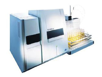

IL500£¬IL530¼°IL550ϵÁÐ×ÜÓлú̼£¨TOC£©·ÖÎöÒÇ
¹þÏ£¹«Ë¾Ð½üÍÆ³öµÄIL500£¬IL530¼°IL550ϵÁÐ×ÜÓлú̼£¨TOC£©·ÖÎöÒÇ£¬²ÉÓøßδ߻¯Ñõ»¯¼°×ÏÍâ¹ýÁòËáÑÎÑõ»¯¼¼Êõ£¬Âú×ãÁ˹¤Òµ¡¢ÊÐÕþºÍ»·¾³ÑùÆ··ÖÎöµÄÐèÇ󡣸ÃϵÁÐTOC·ÖÎöÒÇ£¬ÎÞÐè½øÐÐÑùÆ·Ï¡ÊÍ¡£´ËÍ⣬IL530¼°IL550ÐÍTOC·ÖÎöÒÇ»¹¾ßÓÐ×ܵª²âÁ¿¹¦ÄÜ¡£
IL530¼°IL550ÐÍTOC·ÖÎöÒÇ£¬Îª¶àͨµÀTOC·ÖÎöÒÇ£¬°üÀ¨¸ßί¡¢·´Ó¦Æ÷¼°´ß»¯ÏµÍ³¡£¾ßÓÐ×Ô¶¯Á¿³ÌÑ¡Ôñ¹¦ÄÜ£¬²ÉÓÃÑ¡ÔñÐԵķǷÖÉ¢ºìÍâ¹â¶È¼ì²âÆ÷½øÐжþÑõ»¯Ì¼µÄ²â¶¨£¬È·±£ÑùÆ·ÎÞÐèÏ¡Êͱã¿É½øÐг£¹æ·ÖÎö¡£ÆäÖУ¬IL550ÐÍTOC·ÖÎöÒǵĶþÑõ»¯Ì¼²â¶¨²ÉÓÃÁËVITAרÀû¼¼Êõ£¬¼´³Úԥʱ¼ä»ý·Ö¼¼Êõ£¬ÔÚÐźŻý·Öǰ£¬Á÷ËٵIJ¨¶¯ÓɼÆËã»ú¹éÒ»»¯´¦Àí£¬²¹³¥ÎªÒ»¸öºã¶¨µÄÁ÷ËÙ£¬±ÜÃâÁË´«Í³TOC·ÖÎöÒDzⶨ¹ý³ÌÖгöÏֵįøÌåÁ÷ËÙ²¨¶¯¶Ô²âÁ¿½á¹ûµÄÓ°Ïì¡£´ËÍ⣬²ÉÓÃVITA¼¼Êõ¿ÉÒÔÕæÕýʵÏÖ´óÌå»ý½øÑù£¬²¢ÇÒ¿É»ñµÃµÍµÄ¼ì³öÏÞ£¬»¹¾ßÓлùÌåЧӦµÍ£¬Öظ´ÐԺ㬳¤ÆÚÎȶ¨ÐÔµÄУÕý½á¹ûµÈÌØµã¡£
IL500¡¢IL530¼°IL550ϵÁÐTOC·ÖÎöÒÇËù²ÉÓõĸßδ߻¯Ñõ»¯¼°×ÏÍâ¹ýÁòËáÑÎÑõ»¯¼¼Êõ£¬·ûºÏ¹ú¼Ê±ê×¼ISO8245ºÅ·½·¨¡£ÈýÖÖÐͺŵÄTOC·ÖÎöÒǾù²ÉÓÃÈýά½øÑùģʽ£¬¸Ãģʽ¿É´ó´ó½ÚÊ¡²Ù×÷ʱ¼ä£¬Ìá¸ßÒÇÆ÷µÄ¹¤×÷ЧÂÊ¡£´ËÍ⣬TOC·ÖÎöÒÇ ¹ÌÌåÑùÆ·µÄ´¦ÀíÓжàÖÖÑ¡Ôñ£¬ÆäÖаüÀ¨ÁËHSC1300Ð͹ÌÌå·ÖÎöÄ£¿é£¬¿ÉÔÚ1300¡æ½øÐйÌÌåÑùÆ·µÄȼÉÕ¡£
ÈýÖÖÐͺŵÄTOC·ÖÎöÒǿɹ㷺ӦÓÃÓÚÒûÓÃË®¡¢ÊÐÕþÎÛË®¡¢¹¤ÒµÎÛË®£¬¹¤Òµ¹ý³ÌË®£¬Ñ­»·ÀäÈ´Ë®¼°ºÓÁ÷¡¢ºþ²´µÈË®ÖÊ·ÖÎö¡£
¼¼ÊõÖ¸±ê£º
IL500ÐÍTOC·ÖÎöÒÇ
Ïû½âÔ­Àí£º×ÏÍâ¹ýÁòËáÑÎÑõ»¯·¨
²âÁ¿²ÎÊý£º×Ü̼£¨TC£©¡¢×ÜÎÞ»ú̼£¨TIC£©¡¢×ÜÓлú̼£¨TOC£©¼°²»¿É´µ³öÓлú̼£¨NPOC£©
²âÁ¿·¶Î§£º2ppb-10£¬000ppm TOC/TC/NPOC/TIC
¼ì ²â ÏÞ£º2g/LTOC
×ÏÍâÏû½â²¨³¤£º185nm£¬254nm
¶þÑõ»¯Ì¼²â¶¨£º·Ç·¢É¢ºìÍâ¹â¶È¼¼Êõ£¨NDIR£©
ÑùÆ·Ìå»ý£º0.5-20mL
ÑùÆ·´«Ê䷽ʽ£ºÁ÷¶¯×¢Éä
Êý¾ÝÏÔʾ£ºÊý¾ÝÒÔͼÐεķ½Ê½ÊµÊ±ÏÔʾ
²Ù×÷ζȣº10-35¡æ£¬90%µÄÏà¶Ôʪ¶È
µç    Ô´£º230V£¬50£¯60Hz
ͨѶ½Ó¿Ú£ºRS232
IL530ÐÍTOC·ÖÎöÒÇ
Ïû½âÔ­Àí£º¸ßδ߻¯Ñõ»¯·¨
Ïû½âζȣº×î¸ß´ï950¡æ£¬Ïû½âζÈÓë´ß»¯¼ÁµÄÖÖÀàÓйØ
²âÁ¿²ÎÊý£º×Ü̼£¨TC£©¡¢×ÜÎÞ»ú̼£¨TIC£©¡¢×ÜÓлú̼£¨TOC£©¡¢²»¿É´µ³öÓлú̼£¨NPOC£©×ܵª£¨TNb£©£¨¿ÉÑ¡²ÎÊý£©
²âÁ¿·¶Î§£º0.2-30£¬000mg/L  TOC/TC/NPOC/TIC
               0-100mg/L  TNb£¨ECD¼ì²â·¨£©
               0-200mg/L  TNb£¨CLD¼ì²â·¨£©
¼ì²âÏÞ£º50g/L  TOC
      100g/L  TNb£¨ECD¼ì²â·¨£©
      100g/L  TNb£¨CLD¼ì²â·¨£©
µªÔªËزⶨ£ºCLD»¯Ñ§·¢¹â¼ì²âÆ÷¡¢ECDµç×Ó²¶»ñ¼ì²âÆ÷
ÔÊÐí¿ÅÁ£³ß´ç£º50m¨D500m
ÑùÆ·´«Ê䷽ʽ£ºÖ±½Ó×¢Éä
Êý¾ÝÏÔʾ£ºÊý¾Ý¿ÉÒÔͼÐεķ½Ê½ÊµÊ±ÏÔʾ
µç    Ô´£º230V£¬50/60Hz
ͨѶ½Ó¿Ú£ºRS232
IL550Ð͸߼¶TOC·ÖÎöÒÇ
²âÁ¿²ÎÊý£º×Ü̼£¨TC£©¡¢×ÜÎÞ»ú̼£¨TIC£©¡¢×ÜÓлú̼£¨TOC£©¡¢²»¿É´µ³öÓлú̼£¨NPOC£©¡¢×ܵª£¨TNb£©£¨¿ÉÑ¡²ÎÊý£©
²âÁ¿·¶Î§£º0.05-30£¬000mg/L  TOC/TC/TOC/NPOC/TIC
¼ì ²â ÏÞ£º50g/L£¬TOC
         100g/L£¬TNb£¨ECD¼ì²â·¨£©
         100g/L£¬TNb£¨CLD¼ì²â·¨£©
¶þÑõ»¯Ì¼²â¶¨£º·Ç·¢É¢ºìÍâ¹â¶È¼¼Êõ£¨NDIR£©¡¢VITAרÀû¼¼Êõ
ÑùÆ·´«Ê䷽ʽ£ºÖ±½Ó×¢Éä
ͨѶ½Ó¿Ú£ºRS232
