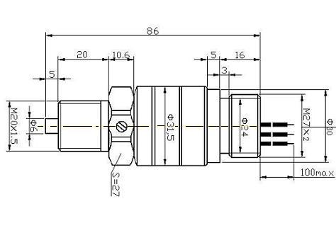

²úÆ·Ãû³Æ£º ±ê×¼ÐÍîÑ/¹è-À¶±¦Ê¯¾øÑ¹´«¸ÐÆ÷OEM¼þ
ÐÍ ºÅ£º YP
Æ· ÅÆ£º 8045
    À¶±¦Ê¯Óɵ¥¾§¾øÔµÌåÔªËØ×é³É£¬²»»á·¢ÉúÖÍºó¡¢Æ£ÀͺÍÈä±äÏÖÏó£»À¶±¦Ê¯ÓÐ×ŷdz£ºÃµÄµ¯ÐԺ;øÔµÌØÐÔ£¨1000¡æÒÔÄÚ£©£¬¶Ôζȱ仯²»Ãô¸Ð£¬¼´Ê¹ÔÚ¸ßÎÂÌõ¼þÏ£¬Ò²ÓÐןܺõŤ×÷ÌØÐÔ£»À¶±¦Ê¯µÄ¿¹·øÉäÌØÐÔ Ç¿£»ÁíÍ⣬¹è-À¶±¦Ê¯°ëµ¼ÌåÃô¸ÐÔª¼þ£¬ÎÞp-nÆ¯ÒÆ£¬Òò´Ë£¬¿ÉÓ¦ÓÃÓÚ¸÷ÖÖ¸´ÔÓ»·¾³³¡ºÏ¡£
    ´«¸ÐÆ÷ÓÉ˫ĤƬ¹¹³É£ºîѺϽð¸ÐѹĤƬºÍîѺϽð²âÁ¿Ä¤Æ¬¡£À¶±¦Ê¯ÉÏÒìÖÊÍâÑÓ¹èÓ¦±äÃô¸Ðµç·ĤƬ£¬±»ÈÛº¸ÔÚîѺϽð²âÁ¿Ä¤Æ¬ÉÏ¡£±»²âѹÁ¦´«Ë͵½²âÁ¿Ä¤Æ¬ÉÏ¡£ÔÚѹÁ¦µÄ×÷ÓÃÏ£¬îѺϽð²âÁ¿Ä¤Æ¬²úÉú΢ӦÐα䣬¸ÃÐαäʹµçÇÅÊä³ö»á·¢Éú±ä»¯£¬±ä»¯µÄ·ùÖµÓë±»²âѹÁ¦³ÉÕý±È¡£µçÇŵç·½«µçÇŵÄʧºâÐźţ¬×ª»»ÎªµçѹÐźÅÊä³ö¡£
¡ôѹÁ¦²âÁ¿·¶Î§¿í£¨25kPa¡«60MPa£©
¡ôζȲâÁ¿·¶Î§¿í£¨-65¡æ¡«+150¡æ£©
¡ôÆ·ÖÖÆëÈ«£¨±íѹ¡¢¾øÑ¹¡¢¸ºÑ¹£©
¡ô¸ß¾«¶È£¬¸ßÎȶ¨ÐÔ
¡ôÖØÁ¿ÇᣬÐԼ۱ȸß
¡ô¿¹Õñ¶¯¡¢Ä͸¯Ê´
¡ô¿¹·øÉäÐÔ¼«Ç¿
¡ôº½¿Õ¡¢º½ÌìÁìÓò
¡ôº½º£¼°Ôì´¬ÐÐÒµ
¡ôʯÓÍ¡¢»¯¹¤ÐÐÒµ
¡ô·¢µç³§¡¢ºËµçÕ¾
¡ôDZÓ͵ç±ÃÅäÌ×É豸
¡ô¹¤ÒµÏÖ³¡¹ý³ÌѹÁ¦¿ØÖÆ
¡ô¸÷¿ÆÑо¿ËùµÄʵÑéÉ豸
¡ô¹©Ñ¹Á¦±äËÍÆ÷×é×°Ñ¡ÓÃ
¡ô¸ß¾«¶ÈÊý×ÖѹÁ¦Ð£ÑéÒÇ
²âÁ¿½éÖÊÊʺÏîѺϽðºÍ²»Ðâ¸ÖµÄ¸÷ÖÖÒºÌåºÍÆøÌå
Á¿³Ì25kPa ~ 60MPa
×î´ó³¬Ñ¹10MPa ÒÔÏÂΪÁ¿³ÌµÄ 2 ±¶£¬ÆäËüΪÁ¿³ÌµÄ 1.5 ±¶
¼«ÏÞѹÁ¦£¬²»´óÓÚ10MPa ÒÔÏÂΪÁ¿³ÌµÄ 4 ±¶£¬ÆäËüΪÁ¿³ÌµÄ 2 ±¶
×ÛºÏÎó²î£¨ÏßÐÔ¡ªÖظ´ÐÔ¡ª³ÙÖÍ£©£¬¡À %FS¡À0.05¡À0.1
¹¤×÷ζȣ¬¡æ-65 ~ + 150
ζȷ¶Î§ÄÚµÄÈÈÆ¯ÒÆ£¬²»³¬¹ý£¬ %1 £¨µ±¾«¶ÈΪ 0.1% Ê±£©
ÁãÊä³ö£¬ ¡À mV0.1 £¨µ±¾«¶ÈΪ 0.1% Ê±£©
ÂúÁ¿³ÌÊä³ö£¬ mV/V5 ~ 10 £¨¶î¶¨¹©µçΪ 5V ×î´óΪ 10V £©
·À»¤µÈ¼¶IP65
ÊäÈëºÍÊä³ö×迹£¬ k¦¸Rin ¡Ý 8Rout ¡Ü 5
ÖØÁ¿£¬²»´óÓÚ kg0.15
¹ý³ÌÁ¬½ÓM20 ¡Á 1.5 £» M12 ¡Á 1.5
