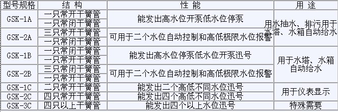

GSK¸É»Éʽ¸¡ÇòҺλ¿ØÖÆÆ÷ÓëË®£¨Òº£©Î»×Ô¶¯¿ØÖÆÏä×é³ÉË®£¨Òº£©Î»×Ô¶¯¿Ø¶¯×°Ö᣸Ã×°ÖÃÊÊÓÃÓÚ¹¤¿óÆóÒµ¡¢ÃñÓý¨Öþ¡¢¿Æ¼¼Ñо¿ÁìÓòÖеÄË®Ëþ¡¢Ë®Ï䡢ˮ³ØµÈË®£¨Òº£©Î»×Ô¶¯¿ØÖÆ»ò±¨¾¯¡£Í¬Ê±¹ã·ºÓ¦ÓÃÓÚ»·¾³±£»¤µÄ¡°Èý·Ï¡±´¦ÀíÅÅÎÛ·ÅÒºµÄÉèʩ֮ÖС£
¶þ¡¢GSK¸É»Éʽ¸¡ÇòҺλ¿ØÖÆÆ÷½á¹¹Ô­Àí
GSKÐÍÓÚ»Éʽˮ£¨Òº£©Î»¿ØÖÆÓÉJAG-5ÐÍ´ó¹¦ÂʸÉʽÉà»É¹Ü£¨ÒÔϼò³Æ¸É»É¹Ü£©×÷ΪÖ÷Òª¿ØÖÆÔª¼þ£¬×°ÓÚµ¼¹ÜÄÚ£»¸¡ÇòÌ×ÓÚµ¼¹ÜÍ⣬ÇòÄÚ×°Óл·Ðͺã´Å´Å¸Ö£»µ¼¹ÜÉ϶¼Ã»ÓÐÃÜ·â½ÓÏߺУ¬ÄÚÉè½ÓÏß¶Ë×Ó£¬µ¼¹Üµ×²¿ÓÃÂÝÎÆÌ×Ãܷ⣬±¾¿ØÖƵ¼¹Ü´¹Ö±¶¨×°ÓÚË®Ëþ£¬Ë®Ï䣬ˮ³ØµÈ¿ª¿ÚÈÝÆ÷ÄÚ£¬¸¡ÇòËæË®Î»±ä»¯¶øÉÏ£¬ÏÂÉý½µ£¬µ±Ë®Î»½µÖÁ±»¿ØÖƵĵÍˮ루»òÉýÖÁ±»¿ØÖƵĸßˮλ£©Ê±£¬¸É»É¹ÜÊܵ½´Å³£µÄ×÷Ó㬿˷þ»ÉƬ¸´Ô­Á¦¾Ø£¬»ÉƬ¶¯×÷£¨³£¿ª½Óµã±ÕºÏ£¬³£±Õ½Óµã¶Ï¿ª£©£¬·¢³öµÍˮλ»ò¸ßˮλÐźţ¬²¢ÇÒ×÷ÓÃÓÚˮλ×Ô¶¯¿ØÖÆ×°Öûòˮ뱨¾¯×°Öá£
±¾²úÆ·¾ßÓнṹ¼òµ¥£¬°²×°Î¬ÐÞ·½±ã£¬¶¯×÷׼ȷ¿É¿¿£¬²»ÊÜˮ벨¶¯Ó°ÏìµÈÓŵ㡣

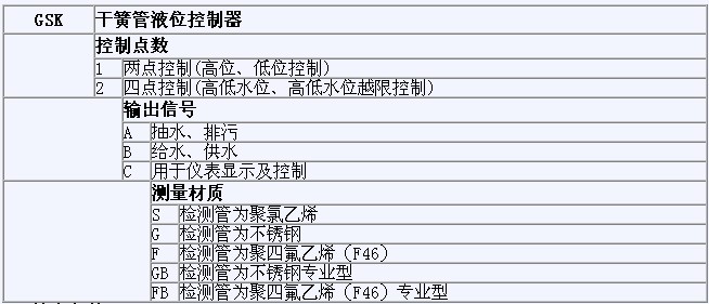

Èý¡¢GSK¸É»Éʽ¸¡ÇòҺλ¿ØÖÆÆ÷²úÆ·Ñ¡Ðͱí
