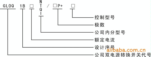

Ðͺż°Æäº¬Òå

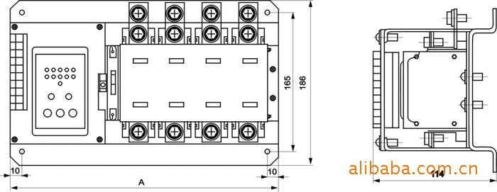

¡ö°²×°Ìõ¼þ£º¿ª¹Ø±¾Ìå¿ÉÒÔ´¹Ö±»ò²úˮƽ°²×°£¬¿ØÖÆÎªÃæ°å°²×°¡£
ÍâÐγߴç
ÐͺÅ
GLOQ1B-251
GLOQ1B-321
GLOQ1B-40
GLOQ1B-631
GLOQ1B-1251
A
2P
219
239
3P
246
275
4P
273
311
