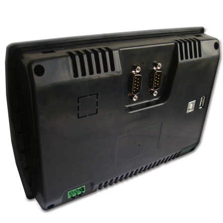

¡ó½Ó¿Ú£ºÖ§³ÖRS232/RS485/RS422,Á½¸ö´®¿Ú
¡ó´æ´¢£ºÖ§³ÖÊý¾Ý´æ´¢¡¢CF¿¨,Ö§³ÖUÅÌ

1¸öUSB SLAVE½Ó¿Ú
ͨѶ¶Ë¿Ú
 COM1:RS232/RS422/RS485,COM2:RS232C/RS485

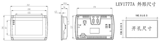

ÍâÐγߴç
212W×146H×36Dmm
°²×°¿ª¿×³ß´ç
192W×138Hmm
