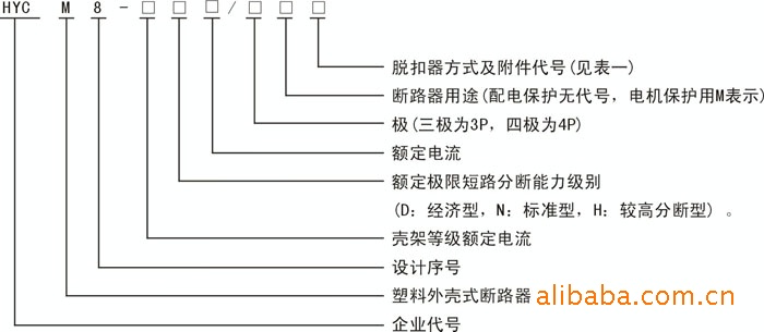

Ðͺź¬Òå¼°Æä·ÖÀà
°´¶Ï·Æ÷µÄÓÃ;·Ö£ºÅäµç±£»¤ÐÍ£¬µç¶¯»ú±£»¤ÐÍ¡£
°´½ÓÏß·½Ê½·ÖΪ£º°åǰ½ÓÏߣ¬°åºó½ÓÏߣ¬²åÈëʽ£¬³é³öʽ¡£
°´²Ù×÷·½Ê½·ÖΪ£ºÊÖ±úÖ±½Ó²Ù×÷£¬Íⲿת¶¯ÊÖ±ú²Ù×÷£¬µç»ú²Ù×÷¡£
°´ÍÑ¿ÛÆ÷ÐÍʽ·Ö£º½ö˲ʱ¶¯×÷ÍÑ¿ÛÆ÷(µç´ÅÍÑ¿ÛÆ÷)£¬Èȶ¯+µç´ÅÍÑ¿ÛÆ÷(¸´Ê½ÍÑ¿ÛÆ÷)ÖÇÄÜʽÍÑ¿ÛÆ÷(µç×ÓÍÑ¿ÛÆ÷)
°´¼«Êý·Ö£ºÈý¡¢Ëļ«(Ëļ«¶Ï·Æ÷ÖУ¬N¼«Ê¼ÖÕÓëÆäËüÈý¼«Ò»Æð·ÖºÏ£¬Ëļ«ÖÐÓÖ·ÖΪN¼«´ø±£»¤¼´4CÐͺÍN¼«²»
             ´ø±£»¤¼´4BÐÍ)
°´¿Ç¼ÜµÈ¼¶¶î¶¨µçÁ÷·Ö£ºHYCM8-100£¬HYCM8-160£¬HYCM8-250£¬HYCM8-400£¬HYCM8-630£¬
                             HYCM8-1250¹²ÁùÖÖ¡£
