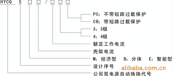

²úÆ·Ðͺż°Æäº¬Òå

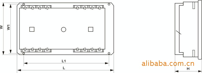

²úÆ·¹æ¸ñ¼°ÍâÐγߴç
       ÐͺŠ   ³ß´ç
L
L1
W
W1
H
3¼«
4¼«
3¼«
4¼«
3¼«
4¼«
3¼«
4¼«
HYCQ5-100
365
385
307
338
208
208
190
190
120
HYCQ5-225
395
430
345
368
220
220
200
200
135
HYCQ5-400
475
522
405
455
335
335
305
305
180
HYCQ5-630
670
728
602
658
350
350
320
320
190
HYCQ5-800
830
830
810
810
285
285
255
255
190
HYCQ5-1250
780
750
370
370
340
340
225
×¢£º·ÖÌå¿ØÖÆÆ÷°²×°³ß´ç£º149mm*72mm
