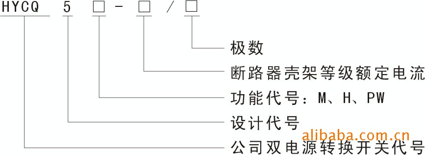

²úÆ·Ðͺż°Æäº¬Òå
  ²úÆ·Ðͺż°Æäº¬Òå

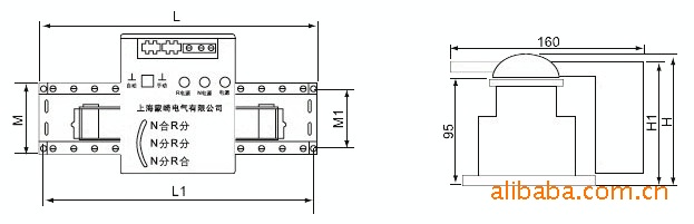

   ÍâÐμ°°²×°³ß´ç
