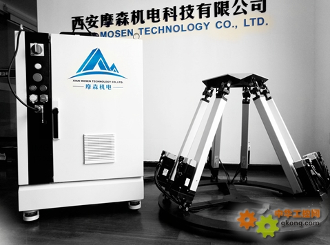

Ħɭ»ú×ÔÖ÷Ñз¢µÄÁù×ÔÓÉ¶ÈÆ½Ì¨´Ó×î³õÁ¢Ïîµ½×îÖÕµÄÏÖ³¡×°Åäµ÷ÊÔÍê³É¸¶³öÁ˺ܶàµÄŬÁ¦ºÍÐÄѪ£¬ÓÐÁËĦɭÕû¸ö¼¼ÊõÍŶӵÄÈÈѪ×êÑкͲ»¶Ï»ý¼«µÄ½øÈ¡²ÅÈÃÎÒÃǽñÌì×ÔºÀµØÓë´ó¼Ò½éÉÜÏÂÎÒÃÇĦɭ×Ô¼ºµÄÁù×ÔÓÉ¶ÈÆ½Ì¨-----
Áù×ÔÓÉ¶ÈÆ½Ì¨Ó봫ͳÊг¡ÉÏÔ­ÓеÄҺѹƽ̨Ïà±È£¬ÓÉÓÚʹÓÃÁ˵綯¿ØÖÆ£¬Ê¡ÂÔÁËҺѹ±ÃÕ¾¡¢Åä¹ÜµÈÖÜΧÉ豸£¬¼ò»¯ÁËÕû¸ö×°Ö㬴ó·ù¶È¼õÉÙÁ˹¦ÂÊËðºÄºÍά»¤£¬Ìá¸ßÁËÕâ¸öϵͳµÄЧÂÊ¡£Í¬Ê±ÓÉÓÚʹÓÃÁ˵綯¿ØÖÆ£¬Ìá¸ßÁËϵͳµÄ¿ØÖƾ«¶ÈºÍ¿ØÖÆÎȶ¨ÐÔ£¬´ó´óÌá¸ßÁËϵͳ°²È«ÐԺͿɿ¿ÐÔ¡£

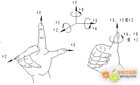

Áù¸ö×ÔÓɶȷֱðÊÇÈýά¿Õ¼äµÄXYZÖáÒÔ¼°·Ö±ðÈÆYXZÖáÐýתµÄABC£¬ ÃæÏò×ø±êÖá¹Û²ìÄæÊ±Õë·½ÏòÐýתΪÕý¡£
ÈÆXÖáÐýתÕâÀï³ÆÎªAÖᣬһ°ãϰ¹ß³ÆÎª α »òRollÖᣨºá¹ö ¡¢ºáÒ¡£©
ÈÆYÖáÐýתÕâÀï³ÆÎªBÖᣬһ°ãϰ¹ß³ÆÎª β »òPitchÖᣨ¸©Ñö ¡¢×ݹö»ò×ÝÒ¡£©Ô˶¯
ÈÆZÖáÐýתÕâÀï³ÆÎªCÖᣬһ°ãϰ¹ß³ÆÎª γ »òYawÖᣨº½Ïò ¡¢Æ«º½£©

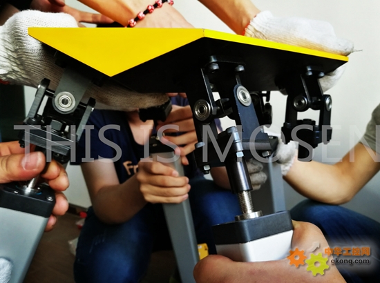

MosenÁù×ÔÓÉ¶ÈÆ½Ì¨-»¢¿Ë½Â£º
ĦɭÁù×ÔÓÉ¶ÈÆ½Ì¨µÄµç¶¯¸×ÓëÉÏÏÂÆ½Ì¨Á¬½Ó¾ù²ÉÓø߸ÕÐÔ»¢¿Ë½ÂÁ¬½Ó£¬Ô˶¯Æ½ÎÈÆ½»¬£¬¸ÕÐԺã¬Ç¿¶È´ó£¬Ãâά»¤¡£»¢¿Ë½ÂµÄ°Ú½ÇÐèҪͨ¹ý´óÁ¿µÄÑÝËã»ñµÃ£¬¶¯Æ½Ì¨ÔÚ¾«µ÷ÈÎÎñ¿Õ¼äÄÚÁéÇÉÔ˶¯Ê±£¬Í¨¹ýÏÂÁÐÊýѧ¹ØÏµ¿ÉµÃµ½»¢¿Ë½ÂµÄ°Ú½Ç£º

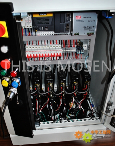

MosenÁù×ÔÓÉ¶ÈÆ½Ì¨¿ØÖÆÏµÍ³£º
ĦɭÁù×ÔÓɶÈÔ˶¯Æ½Ì¨µÄ¿ØÖÆÏµÍ³°üº¬moles¿ØÖƹñ£¬¹¤¿Ø»ú£¬Åɿ˶àÖáÔ˶¯¿ØÖÆÆ÷PAC¡¢ÅÉ¿ËËÅ·þϵͳ¼°ÓѺñãЯʽHMIµÈ¡£Ö÷´òµÄÅɿ˿ØÖÆÆ÷PACÊÇÒ»¿îPARKER ÃæÏòÈ«Çò¹¤Òµ×Ô¶¯»¯µÄ¶àÖáÔ˶¯¿ØÖÆÆ÷PAC320£¬¸Ã¿î¿ØÖÆÆ÷ÊÇΪÂú×㹤ҵ»·¾³¶ø¾«ÐÄÉè¼ÆµÄ£¬´øEtherCAT£¬¸ßÐÔÄÜÇý¶¯£¬ÎÞ·çÉÈ×°ÖÃÒÔ¼°Ò×ÓÚ°²×°µÄµ¼¹ì·½Ê½£¬¿É±à³Ìʽ×Ô¶¯»¯¿ØÖÆÅ䱸±¾µØÊµÊ±EtherCAT×ÜÏߣ¬¸ßËÙI/OºÍÔ˶¯¿ØÖÆ£¬´øµÚÈý·½Í¨Ñ¶É豸µÄÄ£¿é½Ó¿Ú²å²Û¡£ËùÒÔĦɭ×ÔÓɶÈÔ˶¯Æ½Ì¨µÄÕû¸ö¿ØÖƲÉÓÃÈ«Êý×Ö¿ØÖƼ¼Êõ£¬²Ëµ¥Ê½Ä£¿é»¯ÈË»ú½çÃæ£¬¼ò½àÃ÷Á˲ÎÊýÉ趨£¬¶àÖØµçÆø¿ØÖƱ£»¤³ÌÐò¡£ÓëÉÏλ¿ØÖÆÆ÷²ÉÓÃÍøÂçͨѶ£¬UDPЭÒ飬ÄÚÖÃÔ˶¯ÄÜÔ´ÓÅ»¯·ÖÅäϵͳ£¬Ìá¸ßÄÜԴʹÓÃЧÂÊ£¬½µµÍϵͳÄܺġ£

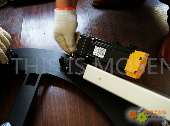

MosenÁù×ÔÓÉ¶ÈÆ½Ì¨ËÅ·þµç¸×£º
ĦɭÁù×ÔÓɶÈÔ˶¯Æ½Ì¨µÄËÅ·þµç¶¯¸×ÊÇÓÉËÅ·þµç»ú¡¢¸ß¾«¶È´«¶¯Ë¿¸ÜµÈ×é³ÉµÄ¸ß¾«¶È¡¢¸ß¿É¿¿ÐÔ»úµçÒ»Ì廯´«¶¯×é¼þ¡£µç¶¯¸×²ÉÓõÄÊÇÃÀ¹ú½ø¿ÚµÄ¸ßÐÔÄÜ¡¢¸ßÎȶ¨ÐÔµÄThomsonµç¶¯¸×£¬ËÅ·þµç»ú²ÉÓõÄÊÇÈ«½ø¿ÚµÄÅÉ¿ËPϵÁÐËÅ·þµç»ú19Bit¾ø¶ÔλÖ÷´À¡£¬Õû¸öÒ»Ï߯·ÅƵÄǿǿ´îÅäÈ·±£ÁËÔ˶¯Æ½Ì¨ÄÜÂú×ã¸ßËÙ¡¢¸ßÏìÓ¦ºÍ¸ß¾«¶ÈµÄÐèÇó¡£

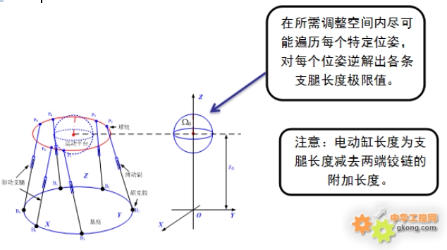

ÔÚÉè¼ÆÉÏ£¬ÎÒÃǵļ¼ÊõÍŶӶÔËÅ·þµç¶¯¸×µÄÒªÇóͨ¹ýÏÂÃæÁ½¸ö·½Ãæ½øÐмÆË㣺
1£©µç¶¯¸×³¤¶È(ÐгÌ)Ñ¡ÐÍ£ºÒÀ¾Ý²¢Áª»ú¹¹Ô˶¯Ñ§¹ØÏµ
2£©µç¶¯¸×Ñ¡ÐÍ£º½çÃæ³ß´çÒÀ¾Ý²¢Áª»ú¹¹¶¯Á¦Ñ§·ÂÕæ¼ÆËã
