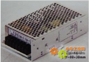

²úÆ·Ãû³Æ£º 90W DC-UPS
ÐÍ ºÅ£º 90W DC-UPS
ÌØµã
  СÌå»ý£¬´ó¹¦ÂÊ
  ¿í·¶Î§ACÊäÈëµçѹ
  ÓжÌ·£¬¹ýÔØ£¬¹ýѹ±£»¤¹¦ÄÜ
  ³äµç/·Åµç×Ô¶¯Çл»
  µç³ØÇ·Ñ¹±£»¤
  ³äµç¡¢³äÂú¡¢·Åµç״̬ÏÔʾ
ÊäÈëµçѹ----------176~264V AC
¹ýÔØ±£»¤Öµ-------105%~150%¶î¶¨Êä³ö¹¦ÂÊ£¬×Ô¶¯»Ö¸´
³äµç·½Ê½----------ºãÁ÷ºãѹ³äµç
ÄÍѹ----------------ÊäÈë¶ÔÊä³ö¡¢ÊäÈë¶ÔµØ£¬1.5KVAC,1·ÖÖÓ
¹¤×÷ζÈ---------- -10~+50¡ãC@100%, 60¡ãC@60%¸ºÔØ
°²È«±ê×¼----------·ûºÏ GB4943
ÖØÁ¿---------------- 0.5kg
´úºÅ       ÐͺŠ       Êä³ö          ¾«¶È       ÎÆ²¨       ЧÂÊ
 0520    PDC-90-12     12V,6A        ¡À10%     100mV      80%
                               13.8V,0.7A      ¡À2%
 0520    PDC-90-24     24V,3A        ¡À10%     100mV      80%
                                  27.6V,0.7A      ¡À2%
