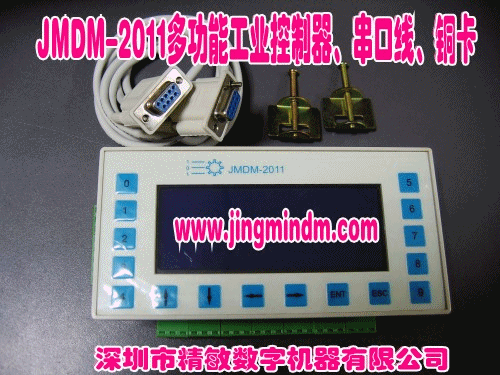

4¡¢´ó·ùÌá¸ßÀͶ¯Éú²úЧÂʺ;¼ÃÐ§Òæ£¡°üº¬£ºJMDM-2011×Ô¶¯ËÍÁÏ¿ØÖÆÆ÷1̨¡¢ÅäÌ×µçÔ´1̨¡¢Ê×´ÎËÍ´®¿ÚÏß1Ìõ£¨±¸Óã©¡¢110µç»ú¼°Çý¶¯Æ÷1Ìס¢500Wµç»úÇý¶¯Æ÷µçÔ´1̨¡£

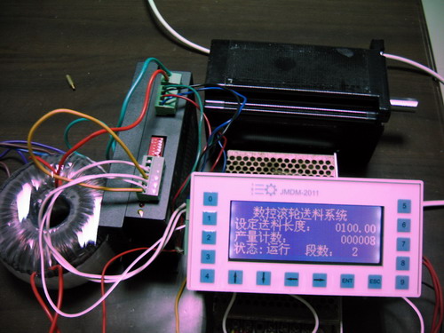

JMDM-2011Êý¿Ø³å´²ËÍÁÏ/¹öÂÖËÍÁÏ¿ØÖÆÏµÍ³ÊÇÉîÛÚÊо«ÃôÊý×Ö»úÆ÷ÓÐÏÞ¹«Ë¾ÔÚ»ýÀÛ¶àÄêÒµÄڷḻµÄ¹¤Òµ¿ØÖƾÑéµÄ»ù´¡ÉÏ£¬ÊÕ¼¯ºÍ×ܽáÒµÄÚ¿Í»§¸÷ÖÖµäÐÍËÍÁϹ¦ÄÜÐèÇó¡¢×ÔÖ÷Ñз¢µÄÒ»¿î¹¦ÄܽÏÍêÉÆ¡¢¼¯³É¶àÖÖµäÐÍËÍÁÏ»ú¿ØÖƹ¦Äܵĸ߶˶๦ÄÜÊý¿Ø¹öÂÖËÍÁÏ¿ØÖÆÏµÍ³£¬¸ù¾Ý¿Í»§µäÐÍÐèÇó·ÖΪ2ÖÖÓ¦ÓóÌÐò£ºÒ»´ÎËÍÁ϶à¶ÎʽºÍ¶à´ÎËÍÁ϶à¶Îʽ£¬¿Í»§¹ºÂòÐèǰѡ¶¨ÆäÖÐ1ÖÖÓ¦Óá£
¸ÃËÍÁÏ¿ØÖÆÏµÍ³Ó²¼þ²ÉÓÃJMDM-2011¼¯³É¶à¹¦ÄÜÐ͹¤Òµ¿ØÖÆÆ÷£¬¾ßÓиßÇåÒº¾§LCDÀ¶ÆÁÏÔʾ¡¢·½±ãµÄÈË»ú½»»¥½çÃæ¡¢¸ß¾«¶È¸ßËÙ¶È¡¢¿¹Ç¿¸ÉÈÅÄÜÁ¦¡¢¹¦ÄÜÇ¿´ó¡¢Îȶ¨¿É¿¿µÈÌØµã,¿É¿ØÖÆ20·I/OÊý×ÖÁ¿Ðźţ¬¼°1·²½½ø/ËÅ·þµç»ú¸ßËٸ߾«¶ÈÔ˶¯£¬Êä³ö¸ßËÙÂö³åƵÂÊ×î¸ß´ï400KHZ£¬ËÍÁÏ¿ØÖƾ«¶È¸ß´ï0.01mm£¬Æä¶¨³¤¶¨Î»Ô˶¯¿ØÖƵÄÓÅÒìÐÔÄܱíÏÖÔ¶Ô¶¸ßÓÚ¹úÄÚÍâPLC¡£
¸ÃËÍÁÏ¿ØÖÆÏµÍ³Èí¼þ¹¦ÄܷḻÍêÉÆ£¬»ù±¾º¸ÇÁËËÍÁÏ¿ØÖÆËùÓеŦÄÜ£¬ÇÒÖ§³Ö¶àÖÖ¸öÐÔ»¯¹¦Äܶ¨ÖÆ¿ª·¢¡£´ø¸ßÇåLCDÀ¶É«Òº¾§ÆÁÏÔʾºÍ16¸ö°´¼üÈË»ú½»»¥£¬Ê¹ÓÃʱͨ¹ý°´¼üÖ±½Ó²Ù×÷£»¿ª»ú½çÃæ³ö³§Ç°¿ÉÉèÖûúÐµÖÆÔìÉ̹«Ë¾Ãû¼°ÁªÏµ·½Ê½£¬Îª¹ó¹«Ë¾Ãâ·Ñ´ò¹ã¸æ£¬ÈÃÉúÒâÍúÆðÀ´£»ÔËÐнçÃæÏÔʾ¡°É趨ËÍÁϳ¤¶È£¬²úÁ¿¼ÆÊý£¬×´Ì¬£¬¶ÎÊý¡±ÆäÖС°É趨ËÍÁϳ¤¶È¡±Ö¸ËÍÁÏϵͳÕýÔÚËÍÁϵij¤¶È£¬¡°²úÁ¿¼ÆÊý¡±Ö¸ËÍÁÏÍê³ÉµÄ²úÆ·ÊýÁ¿£¬¡°×´Ì¬¡±Ö¸ÏµÍ³ÕýÔÚÔËÐеÄ״̬£¬ÓС°ÔËÐС±¡°Í£Ö¹¡±¡°ÊÖ¶¯¡±ÈýÖÖ£¬¡°¶ÎÊý¡±Ö¸ÏµÍ³ÕýÔÚÔËÐеÄËÍÁ϶ÎÊý£»JMDM-2011Êý¿Ø³å´²ËÍÁÏ/¹öÂÖËÍÁÏ¿ØÖÆÏµÍ³ÒÔ¹¦ÄÜÆëÈ«¡¢ÐÔÄÜÎȶ¨¡¢¶¨Î»¶¨³¤¾«È·¡¢ÃÀ¹Û´ó·½¡¢¾¼ÃʵÓᢽçÃæÓѺÃÈËÐÔ»¯µÄ×ÛºÏÓÅÊÆ£¬Îª¹ã´óËÍÁÏ»ú³§¼Ò´øÀ´ÁË·áºñµÄ¾¼ÃÐ§Òæ£¬²¢ÏÔÖøÌáÉýÁËÆäÊг¡¾ºÕùÁ¦£¬ÉîÊܹã´ó¿Í»§ÍƳ磬ÊÇĿǰ¹úÄÚ×îÊܿͻ§»¶Ó¡¢ÐÔ¼Û±È×î¸ßµÄÒ»¿î³å´²/¹öÂÖËÍÁÏ¿ØÖÆÏµÍ³¡£

1£©Ö÷¿ØÐ¾Æ¬£º¸ßÐÔÄܹ¤Òµ¼¶½ø¿Ú¸ßËÙÔ˶¯¿ØÖÆ×¨ÓÃоƬ£»8λ¸ßÐÔÄܵ¥Æ¬»úÔËËã¿ØÖÆÐ¾Æ¬£¬³ÌÐò¿Õ¼äΪ64K£»
2£©Êý¾Ý´æ´¢¿Õ¼ä£º32K×Ö½ÚµÄÊý¾Ý´æ´¢Æ÷£¬¿ÉÒÔÓÃÀ´±£´æ²ÎÊýµÈÊý¾Ý£¬¶ÏµçÊý¾Ý²»¶ªÊ§£»
3£©ÊäÈëµã£º12·¹âµç¸ôÀëÊý×ÖÁ¿ÊäÈ룬NPNÐÎʽ£¬ÊäÈëµçÁ÷£º10mA£»ÆäÖÐÓÐÁ½Â·¿É×÷ÖжÏÔ´£¬ÓÃÀ´¸ßËÙ¼ÆÊý£»
4£©Êä³öµã£º8·¹âµç¸ôÀëÊý×ÖÁ¿Êä³ö£¬¼¯µç¼«¿ªÂ·Êä³öÐÎʽ£¬×î´óÊä³öµçÁ÷Ϊ1A£¬Êä³öƵÂÊ¿ÉÒÔ´ïµ½20KHz£¬¿É¿ØÖÆÆø¸×¡¢µç´Å·§¡¢¼ÌµçÆ÷µÈ£»
5£©1·¸ßËÙÂö³åÊä³ö£º×î¸ß¿É´ï400KHZ£¬¾«È·¿ØÖÆ1·²½½øµç»ú»òËÅ·þµç»ú¸ßËÙÔ˶¯£»
6£©Ê±ÖÓоƬ£ºÄÚ²¿²ÉÓÃÁËʱÖÓоƬDS12C887£¬¿É×÷ʱ¼äÔËËãºÍʱ¼ä¿ØÖÆ£»
4£©µçÔ´£ºÖ÷µçÔ´£¨ÄÚ²¿¹¤×÷µçÔ´£©Îª5VÖ±Á÷µç£»ÍⲿµçԴΪ12¡«24VÖ±Á÷µç£»
5£©Í¨ÐŽӿڣº1·±ê×¼µÄRS232´®ÐÐͨÐŽӿڣ¬¿ÉÒÔÓëµçÄÔµÈÉÏλÈí¼þͨÐÅ¡¢»ò¶à¸ö¿ØÖÆÆ÷Ö®¼äÁª»ú¹¤×÷£»
6£©³ÌÐòдÈ뷽ʽ£º¿ÉÖ±½Óͨ¹ýRS232½Ó¿ÚÏÂÔØ³ÌÐò£¬ÎÞÐèÉÕ¼Æ÷£¬·½±ã³ÌÐòÐ޸ġ¢Éý¼¶£»
7£©ÏµÍ³¿É¿¿ÐÔ£ºÏµÍ³²ÉÓùâµç¸ôÀëºÍÆôÓÃÄÚ²¿¿´ÃŹ·¼°ÑϸñµÄ¸ßƵÂ˳ýÌØÐÔ£¬²¢ÓÐרҵµÄµçÔ´¼à¿Øµç·ʹϵͳ¹¤×÷Îȶ¨¿É¿¿£¬ÎÞËÀ»úÏÖÏó£»
8£©ÏÔʾÆÁ£º3.7Ó¢´ç¸ßÇåÎúÀ¶É«LCDÒº¾§ÆÁÏÔʾ£¬192*64µãÕ󣬿ÉÏÔʾ12£¨×Ö/ÐУ©*4£¨ÐУ©¸öºº×Ö£¬Ò²¿ÉÏÔʾͼÐÎÊý×Ö·ûºÅµÈ£»
9£©ÈË»ú½»»¥½çÃæ£ºÓÐ16¸ö±¡Ä¤Çá´¥¿ª¹Ø£¬¿ÉÔÚÏßÉèÖöàÖÖ²ÎÊý£»
10£©ÍâÐγߴ磺½ô´ÕÐÍ»ú¿Ç£¬¿ØÖÆÆ÷»ú¿Ç³ß´ç£º160mm*80mm*50mm£¬¿ÉÓÃÂݶ¤°²×°£»
11£©Èí¼þ£º²ÉÓÃCÓïÑÔ±à³Ì£¬±à³ÌÁé»î¡¢¹¦ÄÜÇ¿´ó£»
12£©¶¨Î»¾«¶È£º0.01mm¡£

3.¿ª»ú»ÃæÏÔʾºó½øÈëÔËÐÐ»Ãæ£¬´ËʱҺ¾§ÏÔʾÆÁÖÐÉϲ¿ÏÔʾ¡°Êý¿Ø¹öÂÖËÍÁÏϵͳ¡±£»×óϽÇÏÔʾ¡°É趨ËÍÁϳ¤¶È£¬²úÁ¿¼ÆÊý£¬×´Ì¬£¬¶ÎÊý¡±£¬ÆäÖС°É趨ËÍÁϳ¤¶È¡±Ö¸ËÍÁÏϵͳÕýÔÚËÍÁϵij¤¶È£¬¡°²úÁ¿¼ÆÊý¡±Ö¸ËÍÁÏÍê³ÉµÄ²úÆ·ÊýÁ¿£¬×´Ì¬Ö¸ÏµÍ³ÕýÔÚÔËÐеÄ״̬£¬ÓС°ÔËÐС±¡°Í£Ö¹¡±¡°ÊÖ¶¯¡±ÈýÖÖ£¬¶ÎÊýָϵͳÕýÔÚÔËÐеÄËÍÁ϶ÎÊý¡£
