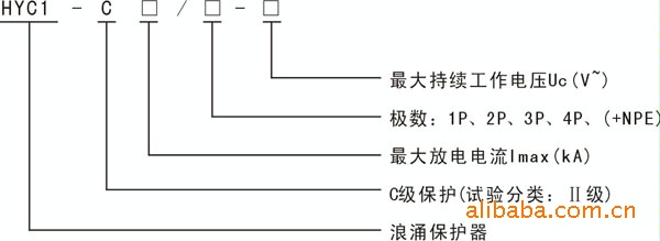

ÐͺŹæ¸ñ¼°Æäº¬Òå
²úÆ·Ó¦ÓúͰ²×°Î»ÖÃ
    HYC1-CϵÁвúÆ·ÊÊÓÃÓÚC¼¶·ÀÀ×±£»¤£¬ÓÃÓÚÀ×»÷ʱµÈµçλÁ¬½Ó£¬°²×°ÔÚLPZOBÇøÓëLPZ1ÇøÓëPZ2Çø½»½ç´¦£¬Í¨³£°²×°ÔÚÂ¥²ãÅäµçÏä¡¢¼ÆËã»úÖÐÐÄ¡¢µçÐÅ»ú·¿¡¢µçÌÝ¿ØÖÆÊÒ¡¢±äƵÉ豸¿ØÖÆÊÒ¡¢Ò½ÔºÊÖÊõÊÒ¡¢¼à»¤ÊÒ¼°×°Óеç×ÓÒ½ÁÆÉ豸³¡ËùµÄÅäµçÏäÄÚ£¬·ÖÉ¢ÐÍС±ðÊûÓ¦½«SPD°²×°ÔÚס»§ÅäµçÏäÄÚ¡£
    ²úÆ·Éè¼ÆºÍ¶©»õÐëÖª£ºÓû§ÔÚ²úÆ·Éè¼ÆºÍ¶©»õʱ£¬Ó¦Ïêϸ±êÃ÷²úÆ·µÄÐͺš¢ÊýÁ¿¡£ÀýÈ磺HYC1-C40/4-385£¬8̨

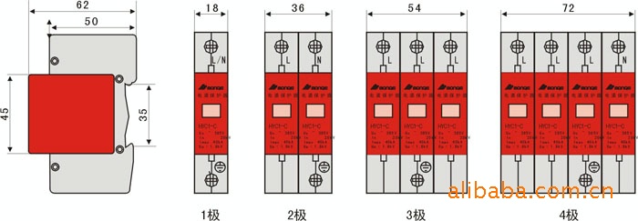

ÍâÐͳߴçͼ
