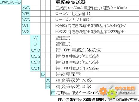

²úÆ·Ãû³Æ£º JWSK-6¹¤Òµ¼¶¿íγÌÎÂʪ¶È±äËÍÆ÷
ÐÍ ºÅ£º JWSK-6**D*

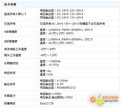

ϵÁÐÓÃ;
ÓÃÓÚÐèÒª¸ß¾«¶ÈºÍ¸ßεIJâÁ¿³¡ºÏ¡£ÌرðÕë¶Ô¸ßΡ¢·À³¾¡¢·ÀˮҪÇóµÄ¹¤ÒµÓ¦Óó¡ºÏ¡£
²úÆ·ÌØµã
ʪ¶È²âÁ¿µÄζȷ¶Î§¿í£¨-40¡æ¡«+120¡æ£©
¾«¶È¸ß
µÍÆ¯ÒÆ
ÏìÓ¦ËÙ¶È¿ì
Ìå»ýС
°²×°·½±ã
ÐÔÄÜÎȶ¨
ʹÓÃÊÙÃü³¤
¸ã¸ÉÈÅÄÜÁ¦Ç¿
¶ÀÓеĹýÂËÍøµÄÉè¼Æ£¬¿ÉÒÔÓÐЧµÄ¼õС·çËÙ¶Ô²âÁ¿µÄÎó²î£¬ÑÓ³¤Ì½Í·µÄʹÓÃÊÙÃü¡£
´ïµ½·À±¬²úÆ·ÐÔÄÜÒªÇ󣬷À±¬µÈ¼¶ÎªExiaIICT6

Ñ¡ÐͲÎÊý

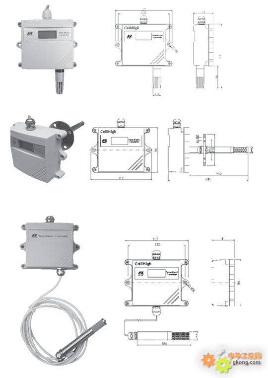

ÍâÐγߴç
