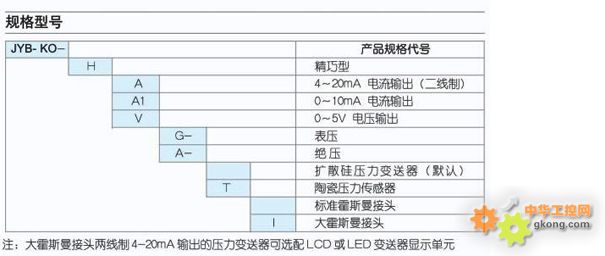

²úÆ·ÌØµã
¡¤¼¤¹âµ÷×èζȲ¹³¥£¬Ê¹ÓÃÎÂÓò¿í
¡¤¿¹¹ýÔØ¿¹³å»÷ÄÜÁ¦Ç¿£¬¿¹¸ÉÈÅÄÜÁ¦Ç¿
¡¤¿¹¸¯Ê´ÐÔÄÜÓÅÁ¼£¬¿ÉÒÔ²âÁ¿¶àÖÖ½éÖÊ
¡¤¹ýѹ¹ýÁ÷±£»¤µç·
¡¤·ÀÀËÓ¿µçѹ£¬·´Ïò¼«ÐÔ±£»¤
¡¤½ø¿ÚÀ©É¢¹è»òÌÕ´ÉоƬ£¬ÊÊÓÃÓÚ²»Í¬Ñ¹Á¦³¡ºÏ²âÁ¿
¡¤ÊµÓÃÐԹ㣬Îȶ¨ÐÔ¸ß
¡¤Ð¡Çɾ«ÖÆ£¬°²×°¼ò±ã
ϵÁÐÓÃ;
¡¤¹¤ÒµÏÖ³¡¹ý³ÌѹÁ¦¿ØÖÆ
¡¤º½¿Õº½ÌìÁìÓò
¡¤Ê¯ÓÍ»¯¹¤ÐÐÒµ
¡¤ÒÇÆ÷Ò½ÁÆÊ³Æ·µÈÐÐÒµ
¡¤º½º£¼°Ôì´¬ÐÐÒµ
¡¤Ë®Àû¡¢Ë®µç¡¢·¢µç³§µÈÐÐÒµ
¼¼Êõ²ÎÊý
׼ȷ¶È ¡À0.25£¥F¡¤S£¨ÂúÁ¿³ÌÔÚ 70kPa¡«5MPa ÄÚ£©
¡À0.5£¥F¡¤S£¨ÂúÁ¿³ÌÔÚ 5kPa¡«70kPa ÄÚ£©
¡À0.5£¥F¡¤S£¨ÂúÁ¿³ÌÔÚ 5MPa¡«35MPa ÄÚ£©
½éÖÊÎÂ¶È £­ 30¡æ¡«+85¡æ
£­60¡æ¡«150¡æ£¨À¶±¦Ê¯´«¸ÐÆ÷£¬¹æ¸ñJYB-K*-H**-L*£¬Ðè¼ÓÉ¢ÈÈÆ¬¡££©
»·¾³ÎÂ¶È £­ 20¡æ¡«+85¡æ
¸ºÔØÄÜÁ¦ µçÁ÷Êä³öÐÍ¡Ü 500¦¸£»µçѹÊä³öÐÍ£ºÊä³ö×迹¡Ü 250¦¸£¨DC 24V¹©µçʱ£©
¹©µçµçѹ DC 24V(12V¡«32V)
·ÇÏßÐÔ ¡À 0.2£¥F.S
³ÙÖÍÐÔÓë¿ÉÖØ¸´ÐÔ ¡À 0.1£¥F.S
³¤ÆÚÎȶ¨ÐÔ ¡À 0.1£¥F.S/y
ÈÈÁ¦ÁãµãÆ¯ÒÆ ¡À 0.02£¥F.S/¡æ
ÏìӦʱ¼ä ¡Ü 100ms
×î´ó¹¤×÷ѹÁ¦ 2±¶Á¿³Ì
µçÆøÁ¬½Ó ±ê×¼»ô˹Âü½ÓÍ·
²âÁ¿½éÖÊ ÓÍ¡¢Ë®¡¢ÆøÌå¼°ÆäËûÓë 316 ²»Ðâ¸Ö¼æÈݽéÖÊ¡£
¹ý³ÌÁ¬½Ó M20¡Á 1.5ÍâÂÝÎÆ»òÆäËû
ÍⲿÁã¼þ²ÄÁÏ ÆÕͨ²»Ðâ¸Ö /316²»Ðâ¸Ö
¿ÇÌå²ÄÁÏ ÆÕͨ²»Ðâ¸Ö /316²»Ðâ¸Ö /ÖýÂÁÍâ¿Ç
·À»¤µÈ¼¶ IP 65
