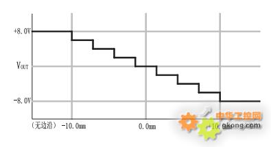

¼ì²â·¶Î§20mm£¬µçѹģÄâÁ¿Êä³ö-8VDC~+8VDC

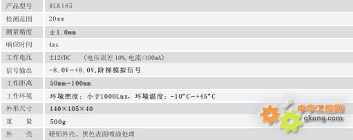

²úÆ·²ÎÊý£º
ºìÍâ¹âÔ´£ººìÍâ¹âÔ´£¬ÊÊÓ¦ÈκÎÑÕÉ«¡¢ÊèÃÜ¡¢³É·ÖµÄÖ¯Îï
¼ì²â·¶Î§£»20mm
¼ì²âËٶȿ죺ÏìӦʱ¼ä4ms
¿¹¸ÉÈÅÐԺ㺲ÉÓúìÍâ¹âÔ´£¬ÓÐЧÏû³ý»·¾³¹â¸ÉÈÅ£¬ÊÊÓ¦¹¤ÒµÉú²ú»·¾³ÒªÇó
Ä£ÄâÊä³ö£º-8VDC~+8VDC

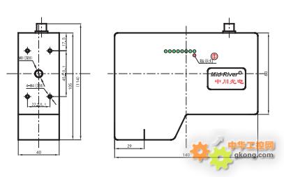

ÍâÐÎ³ß´ç£¨ÍÆ¼ö°²×°·½Î»£©£º
