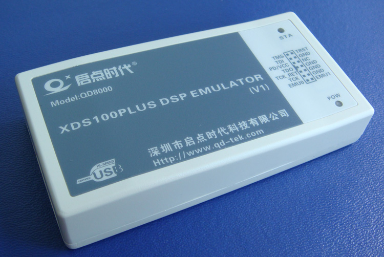

Ö÷ÒªÌØµã
     XDS100PLUS USB·ÂÕæÆ÷ÊÇÉîÛÚÊÐÆôµãʱ´ú¿Æ¼¼ÓÐÏÞ¹«Ë¾ÍƳöµÄÒ»¿îµÍ³É±¾¸ßÐÔÄܵĿª·¢¹¤¾ß£¬ÔÚCCS3.3ÏÂÖ§³ÖTI PiccoloϵÁС¢TMS320F28XXϵÁÐDSPµÄÏÂÔØºÍµ÷ÊÔ£¬ÊÇÒ»¿î»ù±¾Ð͵ÄרÓ÷ÂÕæµ÷ÊÔÆ÷¡£
    ȫеĵçѹ¼ì²âµç·£¬¼ì²âµ½Ä¿±ê°åµçѹÕý³£ºóÔÙ´ò¿ªÇý¶¯µç·£¬Ä¿±ê°å¶Ïµç»òµçѹ¹ýµÍ½«Á¢¼´ÇжÏÇý¶¯µç·£¬ÓÐЧ±£»¤¿Í»§Ä¿±êϵͳ¡£
     STA±äɫ״ָ̬ʾµÆ£¬Ä¿±ê°å¶Ïµç-->ϨÃ𡾴Ëʱ½Ó¿ÚоƬ´¦ÓڹضÏ״̬¡¿£»Ä¿±ê°åÉϵç-->ÂÌÉ«¡¾´Ëʱ´ò¿ª½Ó¿ÚÇý¶¯¡¿£»Êý¾Ý½»»»¡¢ÏÂÔØ-->³ÈÉ«ÉÁ˸£¬Ã»ÓÐÊý¾Ý´«ÊäʱͣÔÚÂÌɫ״̬£¬¸üÇåÎúµÄ״ָ̬ʾ£¬Óû§¿ÉÒÔ¸ù¾ÝÔËÐÐ״ָ̬ʾ¶ÔÄ¿±ê°åµÄ״̬½øÐÐÅжϻò½øÐÐÅÅ´í¡£
1¡¢Í¨Ñ¶½Ó¿Ú£¬¼æÈÝÐԺã¬Ò»°ãµÄµçÄÔ¶¼¿ÉÒÔʹÓã»
2¡¢¾ßÓÐÍêÉÆµÄµ÷ÊÔ¹¦ÄÜ£¨Á¬½Ó/¶Ï¿ª£¬¶Á/дÄڴ棬¶ÁÈ¡¼Ä´æÆ÷£¬¼ÓÔØ³ÌÐò£¬ÔËÐС¢Í£Ö¹²½Ö裬֧³Ö¶Ïµãµ÷ÊÔ£¬ÊµÊ±Ä£Ê½£©£»
3¡¢¾ßÓÐÍêÉÆµÄ·ÂÕæ¹¦ÄÜ£¬Ö§³ÖJTAG¸´Î»¡¢µÈ´ýÔÙ¸´Î»Æô¶¯Ä£Ê½¡¢Éϵ縴λÆô¶¯Ä£Ê½£¬Ö§³Ö´øFLASHµÄоƬµÄÉÕд£¨ÈçC2000ϵÁУ©
·ÂÕæËٶȸßÇÒÎÞÐèÍâ½ÓµçÔ´£¬Ö§³ÖÈȲå°Î£»
4¡¢Ö§³ÖµÄCode Composer Studio V3.3¡¢V4¼°¸ü¸ß°æ±¾£»
5¡¢Ö§³ÖWindows XP¡¢Windows Vista¡¢WIN 7µÈ°æ±¾µÄ²Ù×÷ϵͳ£»
6¡¢Ö§³Ö¶Ïµç¼ì²â¡¢Ö§³Ö×ÔÊÊӦʱÖÓ£»

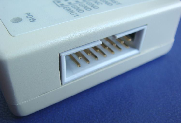

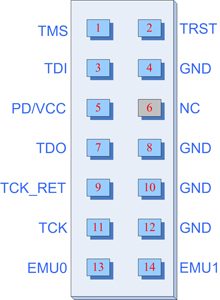

7¡¢14PINµÄ±ê×¼JTAG½Ó¿Ú£¬Í¨ÓÃÐÔÇ¿£¬Ö§³ÖTI оƬ´¦ÀíÆ÷£»
8¡¢¾«ÃÀµÄËÜÁÏÍâ¿Ç£¬¿¹¸ÉÈÅÐÔ¸üÇ¿.

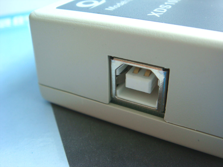

Ñ¡ÓÃÖÊÁ¿ÄÍÓÃÐÔÄÜÎȶ¨ÓÀ²»ÉúÐåµÄ½ø¿Ú¾«ÃÀUSB¿Ú
