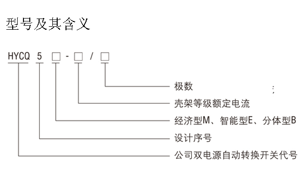

ÐÍ ºÅ£º HYCQ5

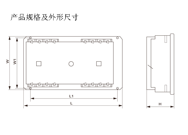

ÐͺÅ
³ß´ç
L
L1
W
W1
H
3¼«
4¼«
3¼«
4¼«
3¼«
4¼«
3¼«
4¼«
HYCQ5-100
342
372
276
306
215
215
196
196
111
HYCQ5-225
380
415
313
348
225
225
204
204
132
HYCQ5-400
475
522
405
455
335
335
305
305
180
HYCQ5-630
670
728
602
658
350
350
320
320
190
HYCQ5-800
670
728
602
658
350
350
320
320
190
HYCQ5-1250
710
780
680
740
370
370
340
340
225
×¢£º·ÖÌå¿ØÖÆÆ÷°²×°³ß´ç£º108mmX89mm
