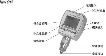

DEC-YBS-EϵÁо«ÃÜÊý×ÖѹÁ¦¼Æ×îÐÂÑÐÖÆ£¬ÈÚÈëÁ˹«Ë¾³¤Ê±¼äÖÆÔìÊý×ÖѹÁ¦¼ÆµÄ³É¹¦¾­Ñé¡£
רÓúϽð»ú¿Ç£¬ÍâÐÎÃÀ¹Û£¬½á¹¹ºÏÀí¡£
ÖÐÎIJ˵¥Ê½¹¦ÄÜÑ¡Ôñ£¬²Ù×÷Ö±¹Û±ã½Ý£¬ÏÔʾÄÚÈݷḻ¡£
RS232(IEE488)½Ó¿ÚÓëÉÏλ»úЭ×÷£¬Í¨¹ý´òÓ¡»ú¸ø³ö¼ì¶¨¼Ç¼¡¢¼ì¶¨Ö¤Êé»ò¼ì¶¨½á¹û֪ͨÊé¡£
Êý¾Ý´æ´¢¼°µ÷Óù¦ÄÜ£¬¿ÉÒÔ·½±ãµÄÔÚÏ߼Ǽʮ̨±»¼ìÒÇÆ÷²»³¬¹ýÊ®Áù¸öµãµÄ²âÊÔ²ÎÊý¡£
Ö÷Òª¼¼ÊõÖ¸±ê
ʹÓÃÌõ¼þ£ºµçÔ´£ºÍâ½Ó£ºAC220V¡¢50HZ
                        ÄÚÖãº6VÄøÇ⣨ï®Àë×Ó£©µç³Ø
          ζȣº20¡À20¡æ£¨³¬¹ýζȷ¶Î§£¬×¼È·¶ÈÓÐϽµ¿ÉÄÜ£©
          ʪ¶È£º0~80¨GRH
          »·¾³£ºÎÞ·Û³¾¡¢ÎÞ¸¯Ê´ÐÔÆøÌå
ѹÁ¦½Ó¿Ú£ºM20¡Á1.5£¨ÐèÒªÆäËüÁ¬½ÓÂÝÎÆÊ±£¬Ó¦ÔÚ¶©»õʱעÃ÷£©
          M10¡Á1£¬¿ìËÙ½Ó×ì»ò§¶6²å×ì
´æ´¢ÄÜÁ¦£º10£¨×飩¡Á16µã/×é
½Ó   ¿Ú £ºRS232   IEEE488
²âÁ¿·¶Î§¡¢·Ö±æÂÊ¡¢×¼È·¶È
씀
²âÁ¿·¶Î§
·Ö±æÂÊ
׼ȷÂÊ
ѹÁ¦
ÈÎÑ¡Á¿³Ì£¬¿Éͨ¹ýÄ£¿éÑ¡Å䣬½«Á¿³ÌÀ©Õ¹ÖÁ-0.1~60Mpa·¶Î§ÄÚÈÎÒâÁ¿³Ì£¬Á¿³Ì²Î¼ûÖÇÄÜÄ£¿éÑ¡ÐÍ·½·¨
Max   1Kpa
Min    1Pa
0.05¨GF¡¤S
0.1¨GF¡¤S
µçÁ÷
0~¡À22mA
1µA
0.02¨GF¡¤S
µçѹ
0~¡À10V
1mV
0.02¨GF¡¤S
