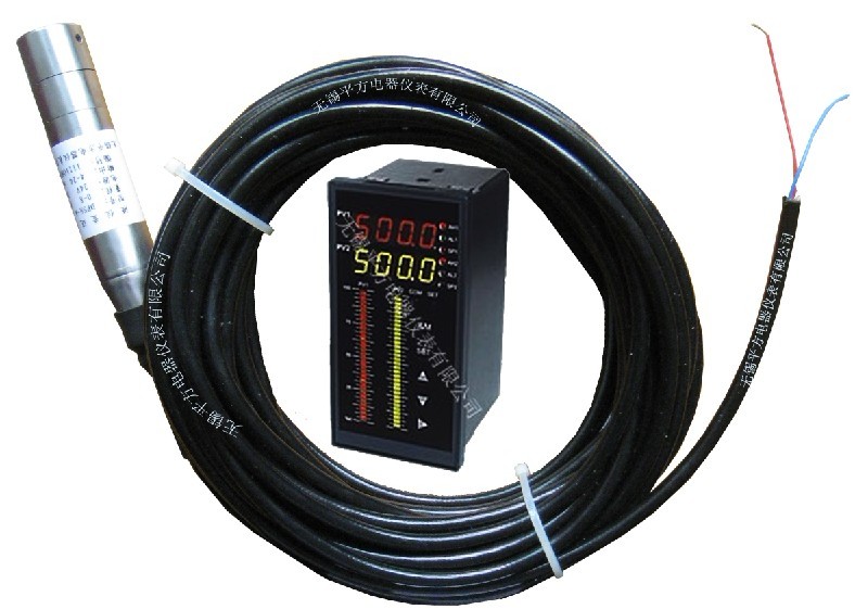

¸ù¾ÝÐÂÏû¹æÒªÇ󣬸߲㽨ÖþÏû·ÀË®³Ø»òÏû·ÀË®Ï䱨Ð밲װҺλÏÔʾÒÇ ÒºÎ»ÏÔʾÒÇÊÇÓɱäËÍÆ÷¡¢µ¼ÆøµçÀ¡¢ÏÔʾÆ÷µÈ×é³É,DPSH-AÐÍÖÇÄÜҺλ¿ØÖÆÆ÷ÓÉҺλÏÔʾÒDZíºÍҺλ±äËÍÆ÷Á½²¿·Ö×é³É¡£ÆäÖÐҺλÏÔʾÒDZí·Ö±ðÓÉÖÇÄÜÊýÏÔ±í£¬µ¥¡¢Ë«¹âÖùÊýÏÔ±í×é³É£¬ÒºÎ»±äËÍÆ÷·Ö±ðÓÉÆÕͨÐÍ£¬¸ßÎÂÐÍ£¬ÄÍÓÍÐÍ£¬³¬Éù²¨ÐÍ£¬ºÍ·À¸¯ÐÍ×é³É£¬Äܹ»¶ÔËù²â½éÖʵÄҺλ½øÐÐʵʱµÄÊý×ֺ͹âÖùÖ±¹ÛµÄÏÔʾ¡£²¢Äܽ«ÒºÎ»¿ØÖÆÔÚËùÐ跶ΧÄÚ£¬¿ÉÔÚÒÇ±í¿ØÖÆÊÒ¶Ô¿ª¿Ú,ÃܱÕÈÝÆ÷»òµØÏ³ØÀïµÄ½éÖÊҺλ½øÐÐʵʱÏÔʾ¡¢±¨¾¯ºÍ¿ØÖÆ.±»²â½éÖÊ¿ÉÒÔÊÇË®¡¢ÓÍ¡¢Ëá¡¢¼î¡¢¹¤ÒµÎÛË®¡¢¸÷Àà¸ßνéÖÊ¡¢Õ³³í½éÖʵȵ¼µç¼°·Çµ¼µçÒºÌå¡£ÄÜÅųýÒºÌ岨¶¯Ôì³ÉµÄ¼ÙҺλӰÏì¡£¿É¹ã·ºÔËÓÃÓÚ¹©Ë®¡¢Á¶ÓÍ¡¢»¯¹¤¡¢Ê³Æ·¡¢Ò½Ò©¡¢ÔìÖ½¼°ÎÛË®´¦ÀíµÈÐÐÒµµÄ¹¤ÒµÔ¶´«¿ØÖÆ¡£
¶þ¡¢ Ö÷Òª¼¼Êõ²ÎÊý£º
²âÁ¿·¶Î§£º0¡ª100m
²âÁ¿½éÖÊ£ºÆÕͨˮ¡¢ÓÍ¡¢Ëá¡¢¼î¡¢ÎÛË®¡¢Õ³³í½éÖʵȣ¬²âÁ¿½éÖÊζȣº0¡ª400¡æ¡£
Êä³öÐźţº4¡ª20mA¡£
ÏÔʾ¾«¶È£º0.5%¡£
¹¤×÷µçÔ´£º£¨220VAC¡¢24VDC£©¡£
Êä³ö¿ª¹Ø½Óµã£º ÉÏ¡¢ÉÏÏÞ£¨³£¿ª¡¢³£±Õ£©¡£
ÏÂÏÞ£¨³£¿ª¡¢³£±Õ£©¡£
Ï¡¢ÏÂÏÞ£¨³£¿ª¡¢³£±Õ£©¡£
±äËÍÆ÷°²×°·½Ê½£ºÍ¶Èëʽ¡¢ÂÝÎÆÊ½¡¢¶¥×°Ê½£¨³¬Éù²¨ÐÍ£©¡£
ÏÔʾ±í³ß´ç£º160¡Á80£»96¡Á96£»72¡Á72£»48¡Á96£»96¡Á48£»48¡Á48£»80¡Á160¡£
ÏÔʾ±íÐÎʽ£ºÊý×ÖÏÔʾ¡¢µ¥¹âÖùÊý×ÖÏÔʾ¡¢Ë«¹âÖùÊý×ÖÏÔʾ¡£¶þ¡¢ Ö÷Òª¼¼Êõ²ÎÊý£º
²âÁ¿·¶Î§£º0¡ª100m
Êä³öÐźţº4¡ª20mA¡£
ÏÔʾ¾«¶È£º0.5%¡£
Èý¡¢ °²×°¼°Ê¹ÓÃ;
±äËÍÆ÷°²×°·½Ê½£ºÍ¶Èëʽ¡¢ÂÝÎÆÊ½¡¢¶¥×°Ê½£¨³¬Éù²¨ÐÍ£©¡£ÈçÏû·ÀË®³Ø±äËÍÆ÷²ÉÓÃͶÈëʽ,°²×°Ê±¸ù¾ÝˮλÇé¿ö,¿É¼Ó×°·¨À¼,·À²¨¹Ü¼°´¹ÖØ,Èçˮλdz²»²¨¶¯Ò²¿É²»×°.ÈçÏû·ÀË®ÏäË®ÎÂÔÚ60¶È´ÓÄÚ,¿É²ÉÓÃÂÝÎÆ°²×°,°²×°Ê±¿ÉÔÚË®Ïä²àµ×Ãæ¼Ó×°ÈýͨºÍ·§ÃÅ,È»ºóÅ¡ÉϱäËÍÆ÷¼´¿É,±äËÍÆ÷ÍâÂÝÎÆ;M20*1.5,Èç²ÉÓó¬Éù²¨ÐÍÔòÐë¼Ó×°Ö§¼Ü»òË®Ïä¸Ç¿ª¿×,M66*2,ÒÔÉϰ²×°Íê±Ïºó,°Ñ±äËÍÆ÷Õý¸º¶Ë·Ö±ðºÍÏÔʾ±íÕý¸º¶ËÁ¬½Ó,É趨Á¿³ÌºÍÉÏ,ÏÂÏÞ,¼´¿ÉͶÈëÕý³£Ê¹Óá£
