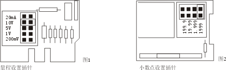

ÔÚ½øÐÐÁ¿³ÌºÍСÊýµãÇл»Ê±,±ØÐë°ÑÏß·°å´Ó»ú¿ÇÉÏж³ö,¿ÉÒÔ¿´µ½ÏÂͼËùʾ²åÕëλÖÃ
1.Á¿³ÌÉ趨(Èçͼ1)
¶Ì·²åλÖÃ
20mA
10V
5V
1V
200mV
ÊäÈëÁ¿³Ì
4~20mA/0~20mA
0~10V
0~5V/1~5V
0~1V
0~200mV
