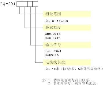

ÐÍ ºÅ£º LQ201
LQ201ͶÈëʽҺλ¼Æ
 ²úÆ·¸ÅÊö¼°Ìص㣺

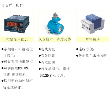

         LQ-201ͶÈëʽҺλ¼ÆÆÕ±éÓÃÓÚË®ÎÄË®Àû¼à²â£¬´ó°Ó¡¢Õ¢¿Ú¡¢Ë®³ØË®Î»¼à²â¿ØÖÆ£¬¾­¹ýÌØÊâÖÆ×÷Ò²¿ÉÒÔ³¤ÆÚ²âÁ¿º£Ë®µÈÑθ¯Ê´½éÖÊ¡£¸Ã²úÆ·¹¤ÒÕ¼¼Êõ³ÉÊ죬°²×°Ê¹Ó÷½±ã£¬Î¬»¤²Ù×÷¼òµ¥£¬ÊǸ÷ÁìÓòҺλ¼à²â¿ØÖƵıر¸Æ·¡£¸ù¾Ý¿Í»§¶Ô¿ØÖƵIJ»Í¬£¬²úÆ·Êä³öÐźÅÁé»î¶àÑù£¬¿ÉÑ¡ÔñÊý×ÖÐÍÊä³öºÍÄ£ÄâÁ¿Êä³ö£¬ÒÔÂú×㲻ͬÐèÇó¡£Èç²úÆ·ËùʹÓû·¾³³£ÓÐÀ×µçÏÖÏó£¬ÇëÑ¡ÔñLQ-202·ÀÀ×Ð͵ÄҺλ¼Æ£¬Ïêϸ²ÎÊý¼ûºó¡£±¾²úÆ·ÓÐÈçÏÂÌØµã£º
  • Á¦ÃôоƬ²ÉÓÃ316L²»Ðâ¸Ö³äÓÍоÌå»òîѺϽðоÌå
  • ¶ÀÌØµç·Éè¼Æ¸üÎȶ¨
  • Íâ¿ÇΪȫ²»Ðâ¸Ö²ÄÁÏ£¬¼¤¹âº¸½Ó½á¹¹¸ü·ÀË®
  • µ¼Ñ¹¿×´ó£¬¿ÉÓÐЧ·À¶ÂËÀ
  • ·´Ïò¼«ÐÔ¼°¹ýѹ±£»¤
¼¼Êõ²ÎÊý£º
²âÁ¿·¶Î§£º0¡«200mH20
¹ýÔØÄÜÁ¦£º2±¶
¾²Ì¬¾«¶È£º ¡À0.2%FS ¡À0.4%FS
³¤ÆÚÎȶ¨ÐÔ£º ¡Ü0.15%FS/Äê
ÁãµãÎÂ¶ÈÆ¯ÒÆ£º¡À0.03%FS/¡æ(¡Ü100kpa) ¡À0.02%FS/¡æ(£¾100kpa)
¹¤×÷ζȣº0¡æ¡«80¡æ£»
¹©µç16¡«32VDC
Êä³öµçÁ÷4¡«20mA»òRS485
¾øÔµµç×裺 ¡Ý500M¦¸
Íâ¿Ç·À»¤£º IP68
ѹÁ¦ÊÙÃü£º¡Ý500Íò´ÎѹÁ¦Ñ­»·
¿ÇÌå²ÄÁÏ£º²»Ðâ¸Ö1Cr18Ni9Ti
ÃÜ ·â Ȧ£º ·úÏð½º
µç À Ïߣº ¾ÛËÄ·úÒÒÏ©
×¢¢Ù£º1mH2O¡Ö10Kpa
