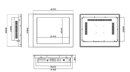

»úÏä½á¹¹£º
Ç°Ãæ°å       ÂÁþºÏ½ð²ÄÖÊÅçËܸßκ濾´¦ÀíÃæ°å£¬Ç°Ãæ°å´ïµ½IP65·À»¤µÈ¼¶
ÏäÌå½á¹¹     ÂÁþºÏ½ð²ÄÖʱíÃæÅçËܸßκ濾´¦Àí£¬ÃÀ¹ÛÇá±ãÇҾ߱¸Á¼ºÃµÄÉ¢ÈÈÐÔÄÜ
°²×°·½Ê½     Ö§³ÖÃæ°åǶÈëʽ»òVESA±Ú¹Òʽ°²×°·½Ê½
µçÔ´ÊäÈë     ½»Á÷
AC100V~240VµçѹÊäÈë
Ãæ°åÑÕÉ«     ºÚÉ«£¨Ï¸É°ÎÆ£©
×ÜÌå³ß´ç     470 x 386 x 89mm(¿íx¸ßxÉî
ÏäÌåÍâÐΠ    450 x 366x 80mm(¿íx¸ßxÉî
»ú¹ñ¿ª¿×     452 x 368 mm(¿íx¸ß
Õû»úÖØÁ¿
7.8KG

³ß´çͼ £¨µ¥Î»£ºmm£©
