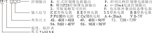

Ò»¡¢ Ðͺż°º¬Òå
¶þ¡¢Ðͺż°¼¼Êõ²ÎÊý
1¡¢Èȵçż²âÁ¿·¶Î§
ÐÍ ºÅ
´«¸ÐÆ÷
²âÁ¿·¶Î§
·Ö±çÂÊ
²âÁ¿¾«¶È
TE-T¡õK¡õ
K
0¡æ¡×1300¡æ
1¡æ
¡À0.5%F.S¡À1digit
TE-T¡õE¡õ
E
0¡æ¡×800¡æ
  1¡æ
¡À0.5%F.S¡À1digit
TE-T¡õS¡õ
S
0¡æ¡×1600¡æ
  1¡æ
¡À0.5%F.S¡À1digit
TE-T¡õB¡õ
B
0¡æ¡×1800¡æ
  1¡æ
¡À0.5%F.S¡À1digit
2.Èȵç×è²âÁ¿·¶Î§
ÐÍ ºÅ
´«¸ÐÆ÷
²âÁ¿·¶Î§
·Ö±çÂÊ
²âÁ¿¾«¶È
TE-T¡õP¡õ
Pt100
-100¡æ¡×600¡æ
0£®1¡æ
¡À0.5%F.S¡À1digit
TE-T¡õC¡õ
Cu50
-50¡æ¡×150¡æ
0£®1¡æ
¡À0.5%F.S¡À1digit
3.Ä£ÄâÐźÅÊäÈë
ÐÍ ºÅ
´«¸ÐÆ÷
²âÁ¿·¶Î§
·Ö±çÂÊ
²âÁ¿¾«¶È
TE-T¡õV¡õ
0¡×5V/1-5V
-1000¡×9999
ÓÉÁ¿³ÌÈ·¶¨
¡À0.5%F.S¡À1digit
TE-T¡õA¡õ
4¡×20mA/1¡×10mA
-1000¡×9999
ÓÉÁ¿³ÌÈ·¶¨
¡À0.5%F.S¡À1digit
Èý¡¢¼¼Êõ²ÎÊý
²âÁ¿¾«¶È
¡À0.5%F.S¡À1digit
Àä¶Ë²¹³¥Îó²î
¡Ü¡À2¡æ
²âÁ¿ÊýÏÔ·¶Î§
-1999¡×9999  199¡×999¶þÖÖ
±¨¾¯·¶Î§
È«Á¿³Ì×ÔÓÉÉ趨
ÏÔʾ
ºìÂÌ˫ɫ˫ÅÅÊýÂë¹Ü
¼ÌµçÆ÷Êä³ö´¥µãÈÝÁ¿
3A/220V×èÐÔ»òÖ¸¶¨
¿É¿Ø¹è´¥·¢ÐźÅ
5V/40uS»ò¶î¶¨100mA,˲ʱ1A£¨×Ô´¥·¢£©
¹Ì̬¼ÌµçÆ÷Êä³öÐźÅ
12V¡À3A 30mA
¹¤×÷»·¾³
0¡×50¡æ£¬Ïà¶Èʪ¶È¡Ü85%RH
µçÔ´
AC 220V¡À10%  50HZ/60HZ
¹¦ºÄ
¡Ü4VA
