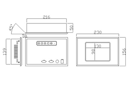

×ÜÌå³ß´ç      230 x 156 x 58mm(¿íx¸ßxÉî)
ÏäÌåÍâÐΠ     216 x 139 x 50 mm(¿íx¸ßxÉî)
»ú¹ñ¿ª¿×      218 x 141 mm(¿íx¸ß)

³ß´çͼ£¨µ¥Î»£ºmm£©
