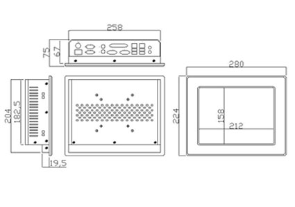

×ÜÌå³ß´ç     280x224x75mm(¿íx¸ßxÉî)
ÏäÌåÍâÐΠ    258x204x67mm(¿íx¸ßxÉî)
»ú¹ñ¿ª¿×     260x206mm(¿íx¸ß)

³ß´çͼ (µ¥Î»£ºmm)
