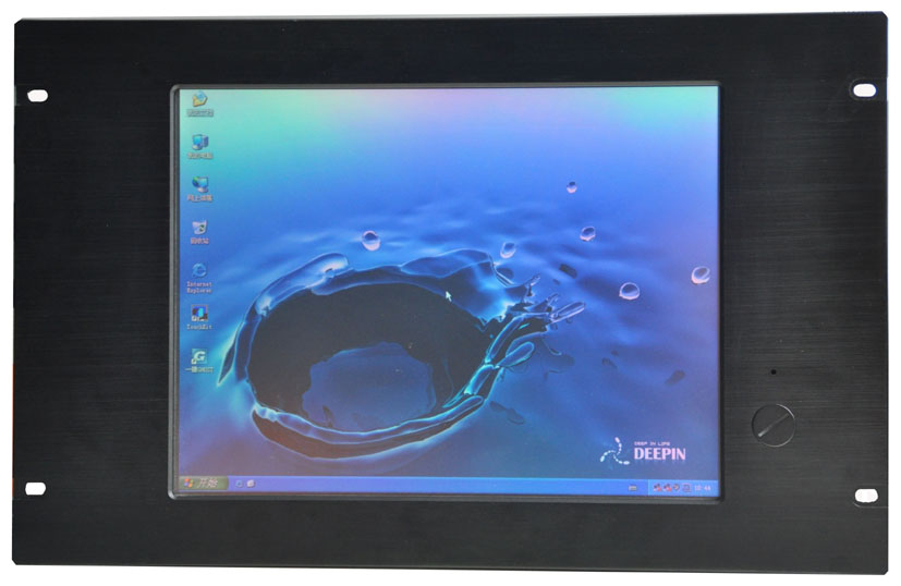

²úÆ·Ãû³Æ£º ¹¤ÒµÆ½°åµçÄÔ ´¥ÃþÆÁƽ°åµçÄÔ
ÐÍ ºÅ£º PPHC-151CTƽ°åµçÄÔ
¹¤ÒµÆ½°åµçÄÔ Ó¦ÓÚ»·±£ÐÐÒµ£¬Ò½ÁÆÐÐÒµ PPHC-151CT ¹¤ÒµÆ½°åµçÄÔ
PPHC-151CTÊÇÒ»¿îÈ«ÐÂÉè¼ÆµÄ±¼4¼¶15´ç´¥ÃþÆÁLCD¹¤Òµ¼¶Æ½°åµçÄÔ£¬ÔìÐÍÃÀ¹Û´ó·½¡£Õû»úÅäÖñ¼4µÍ¹¦ºÄÖ÷°å£¬ÄÚÖ󬱡ӲÅÌ£¬½Ó¿Ú·á¸»£¬4¸öUSB¡¢6¸ö´®¿Ú¡¢Ò»¸ö²¢¿Ú¡¢ÒôƵ½Ó¿Ú¡¢PS/2Êó±ê/¼üÅ̽ӿڡ¢£»¿ÉÀ©Õ¹¼°CF¿¨¡¢ËùÓÐI/O¿ÚÒ»¸ÄÒÔÍùµÄ³ö¿Ú·½Ê½£¬´Ó»úÏäºó¿òÓÒ²¿Òý³ö£¬¸ø¿Í»§Ó¦Óá¢Î¬ÐÞ´øÀ´Á˼«´ó·½±ã¡£°²×°·½Ê½Ó¦¼æÈÝÃæ°åÐÍ¡¢±Ú¹Òʽ¡¢±ê×¼ÉϼÜʽ¡£ PPHC-151CTÊÇÒ»¿î¸ßÐԼ۱ȵĹ¤Òµ¼¶Æ½°åµçÄÔ£¬¿É¹ã·ºÓ¦ÓÃÓÚµçÐÅ¡¢µçÁ¦¡¢¹¤Òµ×Ô¶¯»¯É豸¡¢ÖÆÔìÒµ¡¢½ðÈÚ¡¢½»Í¨µÈ¸÷ÁìÓòµÄͨѶ¡¢¿ØÖÆÖÕ¶Ë
²úÆ·¹æ¸ñ£º
15´çLCDÏÔʾÆÁ£¬ÁÁ¶È¡¢¶Ô±È¶È¿Éµ÷½Ú£¬²¢¾ßÓдý»ú½ÚÄÜģʽ¡£ÅäÖõÍÎÂÓ²ÅÌ£¬²úÆ·¹¤×÷ζȿÉÒÔ´ïµ½£­10¡æÒÔÏ¡£³¬±¡ÐÍÉè¼Æ£¬Ö»ÓÐ6¹«½ï¡£ÏȽøµÄ½á¹¹Éè¼Æ£¬ÏµÍ³°²×°Áé»î·½±ã¡£°²×°·½Ê½¼æÈÝÃæ°åÐÍ¡¢±Ú¹Òʽ¡¢VESA±ê×¼Ö§³Å±ÛµÈ¡£
    PPH-151CTÊÇÒ»¿î¸ßÐԼ۱ȵĹ¤Òµ¼¶¸ßÁÁ¶Èƽ°åµçÄÔ£¬¿É¹ã·ºÓ¦ÓÃÓÚµçÐÅ¡¢µçÁ¦¡¢ÄÜÔ´¡¢¶àýÌå¿ØÖÆ¡¢¹ú·À¡¢¹¤Òµ×Ô¶¯»¯É豸¡¢ÖÆÔìÒµµÈ¸÷ÁìÓò£¬ÓÃ×÷ͨѶ¡¢¿ØÖÆÖÕ¶Ë¡£
²úÆ·ÌØÐÔ£º
»úÏ䣺 ΪÓÅÖÊÂÁºÏ½ð³ÉÐÍ£¬Ñô»¯À­Ë¿ºæÆá±£»¤
Ãæ°å£º 10mmºñ¸ßÇ¿¶ÈÂÁºÏ½ðÃæ°å£¬¾­À­Ë¿Ó²ÖÊÑô¼«Ñõ»¯
ÏÔʾ£º 15¡å²ÊÉ«TFT LCDÏÔʾÆ÷£¬·Ö±æÂÊ1024¡Á768£¬VGA½Ó¿Ú
ÏÔʾ¿ØÖÆ£º ÁÁ¶È¡¢¶Ô±È¶Èµ÷½Ú£¬¾ßÓдý»ú½ÚÄÜģʽ
CPU £º µÍ¹¦ºÄP4¼¶±ðAtom 270 1.6GCPU          ϵͳÄڴ棺 DDR2 1G»ò2G
HDD£º 160G±Ê¼Ç±¾Ó²ÅÌ
ÒôƵ½Ó¿Ú£º MIC-IN¡¢Line IN¡¢SPK-OUT
ÍøÂç½Ó¿Ú£º RJ-45,10/100Mbps
SSD£º CompactFlash¿¨½Ó¿Ú
I/O¿Ú£º 4¸öUSB¿Ú¡¢6¸ö´®¿Ú¡¢Ò»¸ö²¢¿Ú¡¢PS/2¼üÅÌ/Êó±ê½Ó¿Ú
À©Õ¹²Û£º Ö§³ÖÀ©Õ¹Ò»¸öPCI¿¨
µçÔ´£º 300W ´øPFC¹¤ÒµµçÔ´
ͨ·çÓëÉ¢ÈÈ£ºÔÚ»úÏä²àÃæÓÐ×ã¹»µÄÉ¢ÈÈͨ·ç¿ª¿×
ÍâÐͳߴ磺 488 mm£¨¿í£©¡Á308mm£¨¸ß£©¡Á86mm£¨ºñ£©
ÖØÁ¿£º 6kg(¾»ÖØ)
¹¤×÷ζȣº -20¡æ--70¡æ
´¢´æÎ¶ȣº -20¡æ--80¡æ
Ïà¶Ôʪ¶È£º 5%--90%£¬40¡æÎÞ½á¶
²úÆ·ÌØÐÔ£º
PPHC-15CT 15"LCDÏÔʾƽ°åµçÄÔ/160GÓ²ÅÌ/Intel Atom 270 1.6G cpu / 1GÄÚ´æ/6´®¿Ú/4USB/´¥ÃþÆÁ/220VµçÔ´
