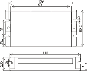

Çý¶¯Æ÷µÄÍâÐγߴçΪ£º116¡Á69.2¡Á26.5mm£¬°²×°¿×¾àΪ109mm¡£¼È¿ÉÒÔÎÔʽºÍÁ¢Ê½°²×°£¬½¨Òé²ÉÓÃÁ¢Ê½°²×°¡£°²×°Ê±£¬Ó¦Ê¹Æä½ôÌùÔÚ½ðÊô»ú¹ñÉÏÒÔÀûÓÚÉ¢ÈÈ¡£
