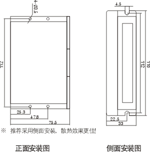

Çý¶¯Æ÷µÄÍâÐγߴçΪ£º118¡Á75.5¡Á33mm£¬°²×°¿×¾àΪ109mmmm¡£¼È¿ÉÒÔÎÔʽºÍÁ¢Ê½°²×°£¬½¨Òé²ÉÓÃÁ¢Ê½°²×°¡£°²×°Ê±£¬Ó¦Ê¹Æä½ôÌùÔÚ½ðÊô»ú¹ñÉÏÒÔÀûÓÚÉ¢ÈÈ¡£
