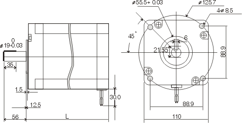

ÍâÐγߴç

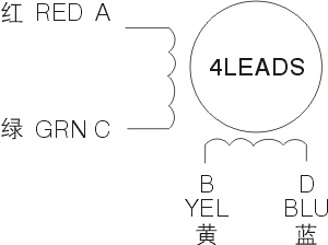

½ÓÏßͼ
ÒýÏß½Ó·¨
Çý¶¯Æ÷½ÓÏß
¶ÔÓ¦µç»úÒýÏß
A+
A
A-
C
B+
B
B-
D
