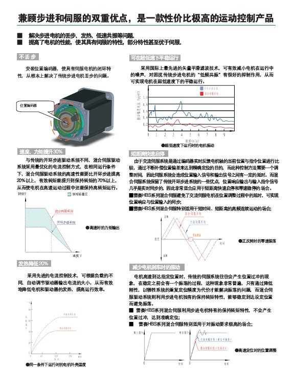

À×ÈüHBS»ìºÏËÅ·þÓ뿪»·²½½øÏà±È£º
¡ö  ²»»á·¢Éú¶ª²½ÏÖÏó£¬Äܹ»±£Ö¤µç»ú¾«È·¶¨Î»£»
¡ö  ¸ßËÙÐÔÄÜÌáÉýÔ¼30%£¬Ìá¸ßÉ豸¹¤×÷ËÙ¶È£»
¡ö  µç»ú·¢ÈÈϽµÔ¼20%£¬ÑÓ³¤µç»úʹÓÃÊÙÃü
¡ö  µç»úÕñ¶¯Ã÷ÏÔ¼õС£¬ÔËÐиüƽÎÈ£»
¡ö  ²ÉÓñäµçÁ÷¿ØÖƼ¼Êõ£¬½ÚÊ¡µçÄÜÏûºÄ£»
À×ÈüHBS»ìºÏËÅ·þÓë½»Á÷ËÅ·þÏà±È£º
¡ö  ÎÞÐë²ÎÊýµ÷Õû£¬Ê¹Óøü¼Ó·½±ã£»
¡ö  ÁãËÙÍ£Ö¹Îȶ¨£¬¸ßËÙֹͣʱ²»¶¶¶¯£»
¡ö  Î»ÖÃÏìÓ¦¼«¿ì£¬ÓÈÆäÊʺÏÓ¦ÓÃÓڶ̾àÀë¿ìËÙÆôÍ£³¡ºÏ£»
¡ö  ×ª¾Ø¸ü´ó£¬°²×°³ß´ç¸üС£»
¡ö  ³É±¾´ó·ù½µµÍ´ï50%£»
      ³ýÉÏÊöÓŵãÍ⣬¸Ã¿îÇý¶¯Æ÷»¹Ôö¼ÓÁ˱¨¾¯Êä³ö¹¦ÄÜ£¬µ±Çý¶¯Æ÷¼à²âµç»úÔËÐÐÔÚÁ¬Ðø¹ýÔØÊ±£¬Çý¶¯Æ÷×Ô¶¯Çжϵç»úµçÔ´£¬Í¬Ê±Êä³ö±¨¾¯ÐźŸøÉÏλ»ú£¬Ö±ÖÁ±¨¾¯ÐźÅÏû³ý£¬×î´ó³Ì¶È±£Ö¤Á˿ͻ§»úÆ÷µÄ°²È«¡¢¸ßЧÔËÐУ¬Ìá¸ßÁ˹¤×÷ЧÂÊ¡£
ºËÐÄÌØµã£º
1¡¢ÊäÈëµçѹ18-75VDC£¬·åÖµÊä³öµçÁ÷¿É´ï8A£»
2¡¢µç»ú±êÅä1000Ïß±àÂëÆ÷£¬Ö§³ÖʸÁ¿±Õ»·¿ØÖÆ£¬´Ó¸ù±¾ÉϽâ¾öÁË´«Í³²½½øµç»ú¶ª²½ÎÊÌ⣻
3¡¢¿ÉÇý¶¯57¡¢86ϵÁлìºÏËÅ·þµç»ú£¬µç»úתËÙ¿É´ï3000RPM£»
4¡¢²ÉÓÃÏȽøµÄµçÁ÷¿ØÖƼ¼Êõ£¬ÄܺܺõظÄÉÆµç»ú¼Ó¼õËÙµÄÌØÐÔ£¬ÑÓ³¤»úеµÄʹÓÃÊÙÃü£»
5¡¢6벦Â뿪¹ØÉèÖã¬×î´ó΢²½Ï¸·Ö¿É´ï40000£¬¿ÉÉ趨Õý·´·½Ïò¡¢µç»ú²ÎÊý£»
6¡¢Çý¶¯Æ÷ÅäÖùýÔØÐźÅÊä³ö£¬ÌáÉýϵͳÔËÐÐÆ·ÖÊ£»
7¡¢Ö§³ÖRS232ͨÐÅЭÒ飬¼ò½àʵÓõÄProTunerµ÷ÊÔÈí¼þ£¬Íê³É²ÎÊýÉ趨¡¢ÔÚÏß¼à²âµÈ¹¦ÄÜ£»
