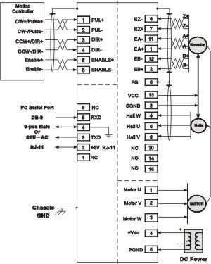

¶Ë¿Ú˵Ã÷
¶Ë×ÓºÅ
·û ºÅ
Ãû ³Æ
˵ Ã÷
1
ENA+
ʹÄÜÊäÈëÕý¶Ë
2
ENA-
ʹÄÜÊäÈ븺¶Ë
3
PUL+
Âö³åÕýÊäÈë
(µ¥¼«ÐÔÊäÈëµçÔ´)
4
PUL-
Âö³å¸ºÊäÈë
(µ¥¼«ÐÔÊäÈëÂö³å)
5
DIR+
·½ÏòÕýÊäÈë
(µ¥¼«ÐÔÊäÈëµçÔ´)
6
DIR-
·½Ïò¸ºÊäÈë
(µ¥¼«ÐÔÊäÈë·½Ïò)
µçÔ´ÊäÈë¶Ë¿Ú
¶Ë×ÓºÅ
·û ºÅ
Ãû ³Æ
˵ Ã÷
1
VDC
ÊäÈëÖ±Á÷µçÔ´
+20V~+60V
2
GND
ÊäÈëµçÔ´µØ
0V
µç»úÁ¬½Ó¶Ë¿Ú
¶Ë×ÓºÅ
·û ºÅ
Ãû ³Æ
˵ Ã÷
1
U
ËÅ·þµç»úUÏà¶Ë
2
V
ËÅ·þµç»úVÏà¶Ë
3
W
ËÅ·þµç»úWÏà¶Ë
ͨÐŶ˿Ú
¶Ë×ÓºÅ
·û ºÅ
Ãû ³Æ
˵ Ã÷
1
NC
2
+5V
µçÔ´Õý¶Ë
½ö¹©ÍⲿSTU£­ACS
3
TxD
RS232·¢ËͶË
4
GND
µçÔ´µØ
0V
5
RxD
RS232½ÓÊÕ¶Ë
6
NC
±àÂëÆ÷ÐźÅÊäÈë¶Ë¿Ú
¶Ë×ÓºÅ
·û ºÅ
Ãû ³Æ
˵ Ã÷
1
EA+
ËÅ·þµç»ú±àÂëÆ÷AÏàÕýÊäÈë
2
EB+
ËÅ·þµç»ú±àÂëÆ÷BÏàÕýÊäÈë
3
GND
Êä³öµçÔ´µØ
0V
4
HallW+
ËÅ·þµç»ú»ô¶ûW+ÏàÊäÈë
5
HallU+
ËÅ·þµç»ú»ô¶ûU+ÏàÊäÈë
6
FG
7
EZ+
ËÅ·þµç»ú±àÂëÆ÷ZÏàÕýÊäÈë
8
EZ-
ËÅ·þµç»ú±àÂëÆ÷ZÏฺÊäÈë
9
HallV+
ËÅ·þµç»ú»ô¶ûV+ÏàÊäÈë
10
HallV-
ËÅ·þµç»ú»ô¶ûV-ÏàÊäÈë
11
EA-
ËÅ·þµç»ú±àÂëÆ÷AÏฺÊäÈë
12
EB-
ËÅ·þµç»ú±àÂëÆ÷BÏฺÊäÈë
13
VCC
Êä³öµçÔ´
+5V
14
HallW-
ËÅ·þµç»ú»ô¶ûW-ÏàÊäÈë
15
HallU-
ËÅ·þµç»ú»ô¶ûU-ÏàÊäÈë

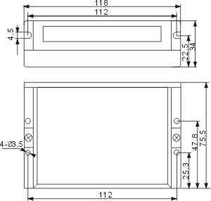

»úе°²×°³ß´ç
ACS606µäÐͽÓÏßͼ
