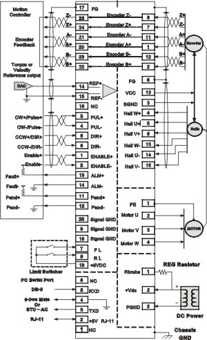

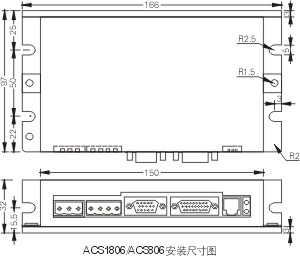

ACS806°²×°³ß´çͼ
ACS806/ACS1806µäÐͽÓÏß·½Ê½
