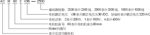

ACMϵÁн»Á÷ËÅ·þµç»úÃüÃû¹æÔò

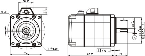

100W½»Á÷ËÅ·þµç»úACM601V36°²×°³ß´çÈçÏÂËùʾ£º

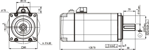

200W½»Á÷ËÅ·þµç»úACM602V36A¡¢ACM602V60A°²×°³ß´çÈçÏÂËùʾ£º

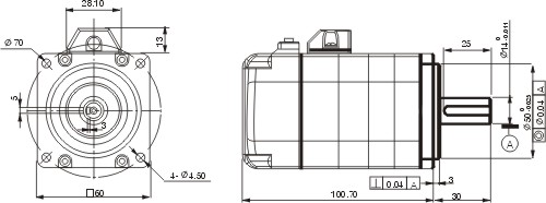

200W½»Á÷ËÅ·þµç»úACM602V36¡¢ACM602V60°²×°³ß´çÈçÏÂËùʾ£º
400W½»Á÷ËÅ·þµç»úACM604V60¡¢ACM604°²×°³ß´çÈçÏÂËùʾ£º
