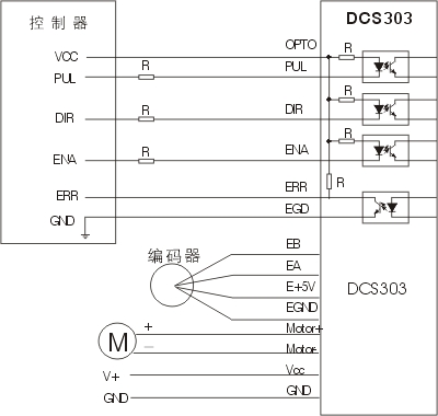

µäÐͽÓÏßͼ

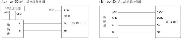

±àÂëÆ÷½ÓÏßͼ
DCS303µÄ±àÂëÆ÷½ÓÏßÖ»ÄܲÉÓÃABµ¥¶ËÊäÈë¡£
  1. µ±±àÂëÆ÷ËùÐèµçÁ÷ICC¡µ50mAʱ£¬ÐèÍâ¼Ó5VµçÔ´µ¥¶À¸ø±àÂëÆ÷¹©µç£¬Í¬Ê±ÐèÒª±£Ö¤±àÂëÆ÷ºÍDCS303¹²µØ£¬Èçͼa)Ëùʾ¡£
  2. µ±±àÂëÆ÷ËùÐèµçÁ÷ICC¡´50mAʱ£¬¿ÉÓÉDCS303Ö±½Ó¹©µç£¬´ËʱӦ½«EGND½Ó±àÂëÆ÷GNDµØ¶Ë£¬E+5V½Ó±àÂëÆ÷Vcc£¬Èçͼb)Ëùʾ¡£

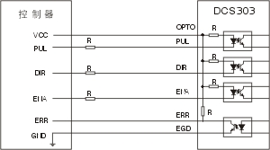

¿ØÖÆÐźŽÓÏßͼ
DCS303µäÐͽÓÏßͼ

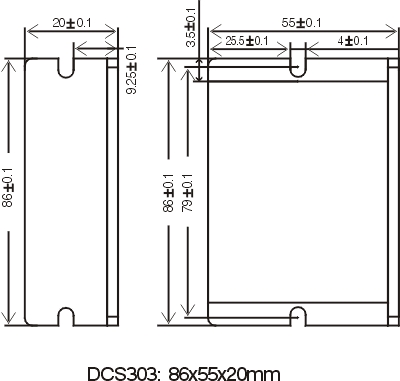

»úе°²×°³ß´ç
