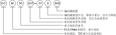

DCMϵÁÐÖ±Á÷ÓÐË¢ËÅ·þµç»úÃüÃû¹æÔò

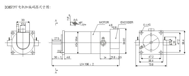

DCMÖ±Á÷ËÅ·þµç»úµçÆø²ÎÊý
²úÆ·ÐͺÅ
DCM50202A
DCM50202
DCM5x205
DCM5x207
¶î¶¨µçѹ (VDC)
24
24
24
30.3
¶î¶¨×ª¾Ø (NM)
0.15
0.15
0.25
0.35
·åֵת¾Ø£¨NM£©
0.76
0.76
1.59
2.90
¶î¶¨µçÁ÷ (A)
1.79
1.79
2.95
3.94
·åÖµµçÁ÷£¨A£©
13.9
13.9
21.6
32.6
¿ÕÔØµçÁ÷¢Ù£¨A£©
0.24
0.5
0.8
0.6
¿ÕÔØ×ªËÙ£¨RPM£©
4600ÍÁ10%
4600ÍÁ10%
4000ÍÁ10%
3600ÍÁ10%
ת×Ó¹ßÁ¿(KG*m2)*10-5
1.62
1.62
3.11
4.73
ת¾Ø³£Êý (NM/A*10-3)
55.1
55.1
74.2
89.7
µç×裨¦¸£©
1.73
1.73
1.11
0.93
Èȵç×裨¡æ/W£©
9.00
9.00
7.30
4.98
ÈÆÏß×î´óζȣ¨¡æ£©
155
155
155
155
µç»úÖØÁ¿ £¨¼Ó±àÂëÆ÷£©(G)
694
754
1182
1338
µç»ú³¤¶È£¨¼Ó±àÂëÆ÷£©(mm)
129ÍÁ2
129ÍÁ2
161ÍÁ2
196ÍÁ2
±àÂëÆ÷·Ö±æÂÊ
500/1000
500/1000
500/1000
500/1000

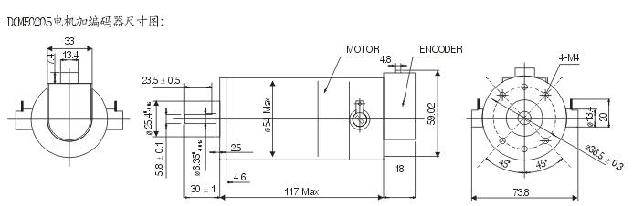

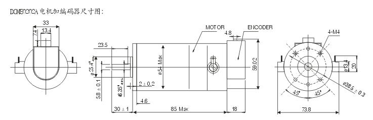

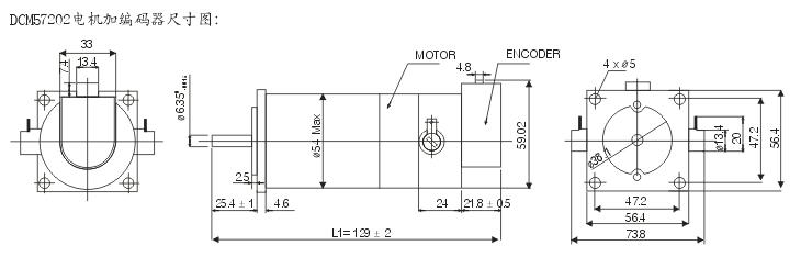

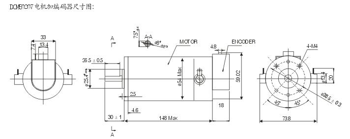

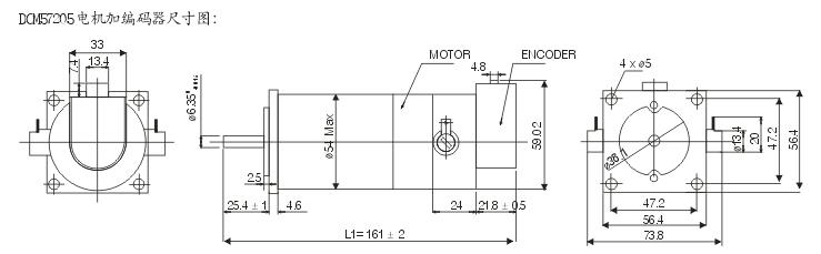

»úе°²×°³ß´ç
±àÂëÆ÷ÅäÖÃÓëÖ¸±ê
DCMµç»ú±àÂëÆ÷¿ÉÑ¡500Ïß»ò1000Ïߣ¬ÆäÖУºDCM5xxxxÐͺŴø1000Ïß±àÂëÆ÷£¬DCM5xxxx-500ÐͺŴø500Ïß±àÂëÆ÷¡£
1000Ïß±àÂëÆ÷²»´øEÐźţ¬500Ïß±àÂëÆ÷´øÓÐA¡¢B¡¢ZÈýÖÖÐźš£
±àÂëÆ÷µ¥¶Ë½ÓÏß¶Ë×Ó
ÐòºÅ
ÒýÏßÑÕÉ«
Çý¶¯Æ÷½ÓÏß
ÐòºÅ
ÒýÏßÑÕÉ«
Çý¶¯Æ÷½ÓÏß
1
À¶É«
ÐźÅÊä³ö B (Phase B)
4
ºÚÉ«
µçÔ´µØ (EGND)
2
»ÆÉ«
ÐźÅÊä³ö A (Phase A)
5
ºÖÉ«
ZË÷Òý/Ðü¿Õ
3
ºìÉ«
µçÔ´Õý¼« (E+5V)
±àÂëÆ÷²î·Ö¶Ë½ÓÏß¶Ë×Ó
Òý½ÅÐòºÅ
ÒýÏßÑÕÉ«
Çý¶¯Æ÷½ÓÏß
Òý½ÅÐòºÅ
ÐźÅ
Çý¶¯Æ÷½ÓÏß
1
ºìÉ«
+5V
4
ÂÌÉ«
EB-
2
°×É«
GND
5
ºÚÉ«
EA+
3
»ÆÉ«
EB+
6
À¶É«
EA-
¶©»õÐͺÅ
DCM50xxxΪÂÝ˨Á¬½ÓµÄ´ø1000Ïß±àÂëÆ÷µÄµç»ú£¬ÈçDCM50207
DCM50xxx-500ΪÂÝ˨Á¬½ÓµÄ´ø500Ïß±àÂëÆ÷µÄµç»ú£¬ÈçDCM50207-500
DCM57xxxΪ·¨À¼Á¬½ÓµÄ´ø1000Ïß±àÂëÆ÷µÄµç»ú£¬ÈçDCM57202¡¢DCM57205
DCM57xxx-500Ϊ·¨À¼Á¬½ÓµÄ´ø500Ïß±àÂëÆ÷µÄµç»ú£¬ÈçDCM57202-500¡¢DCM57205-500
