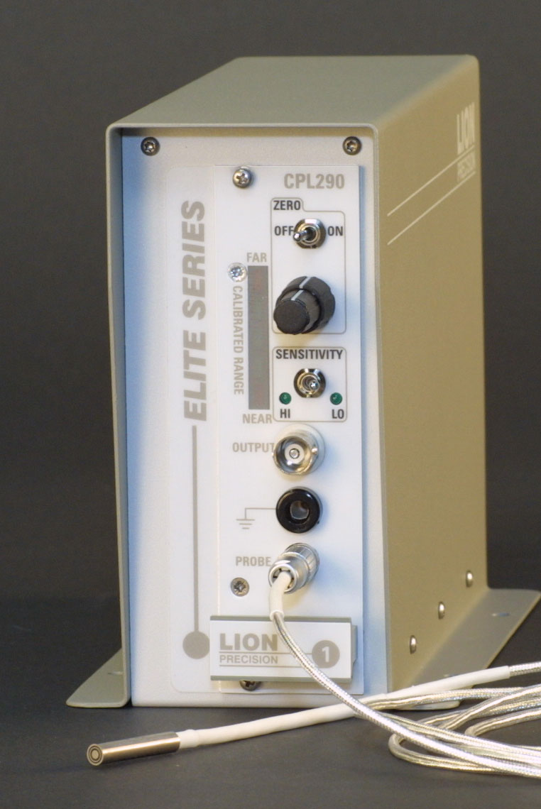

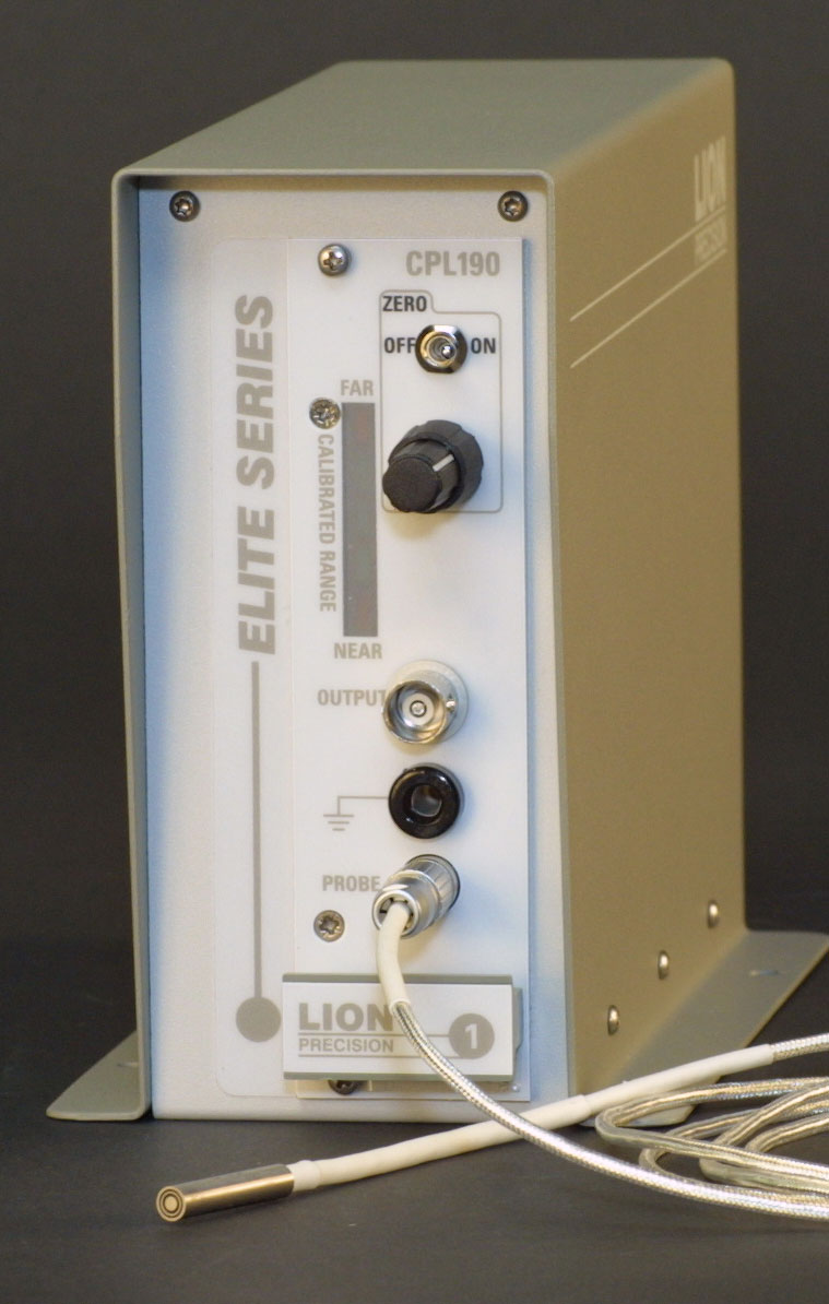

Elite ϵÁÐ CPL190 ºÍ CPL290 µçÈÝʽ´«¸ÐÆ÷Çý¶¯Æ÷Ä£¿é
CPL ϵÁеçÈÝʽ´«¸ÐÆ÷Ä£¿éÊǾßÓж¥¼¶ÐÔÄܵĴ«¸ÐÆ÷¡£·Ö±æÂʿɵÍÖÁÑÇÄÉÃ×¼¶¡£Ç°Ãæ°å²âÁ¿·¶Î§Ö¸Ê¾µÆºÍ´Ö·º¡¢¾«Ï¸µ÷ÁãģʽʹÆä¸üÒ×ÓÚÉèÖá£
²ÉÓõ¥Ò»Ì½Í·¶Ô CPL190 ½øÐе¥·¶Î§Ð£×¼¡£
¿ÉÑ¡Ôñµ¥Ò»Ì½Í·»òÁ½¸ö²»Í¬Ì½Í·¶Ô CPL290 ½øÐÐË«·¶Î§Ð£×¼£¬ÊµÏÖÖÕ¼«µÄÁé»îÐÔ¡£
µçÈÝʽ´«¸ÐÆ÷
CPL190 µçÈÝʽ´«¸ÐÆ÷ CPL290 µçÈÝʽ´«¸ÐÆ÷
  • ²âÁ¿·¶Î§£º10 ΢Ã× - 6 ºÁÃ×
  • ¿ÉÇл»Ë«·¶Î§/ÁéÃô¶È (CPL290)
  • ¡À10 V Êä³ö
  • 15 kHz ´ø¿í
  • 0.004% ·Ö±æÂÊ @ 15 kHz ±ê×¼ (RMS)
    • È¡¾öÓÚ̽ͷ/²âÁ¿·¶Î§£¬
  • Óû§¿ÉÑ¡Ôñ´ø¿íÂ˲¨Æ÷£¬ÊµÏÖ¸ü¸ßµÄ·Ö±æÂÊ£¨100 Hz¡¢1 kHz¡¢10 kHz£©
  • СÏàλת»» - ËÅ·þÓ¦Óõľø¼Ñ֮ѡ
  • ´Öµ÷/¾«µ÷Áãλ
  • ½ûÓÃÁãλµ÷½Ú
  • ²âÁ¿·¶Î§Ö¸Ê¾µÆ¿ÉÊÓ»¯
  • µ¥»ò¶àͨµÀ»úÏä
  • ¼´²å¼´ÓÃfor LabVIEW™
  • ÔÚ¶©¹ºÌ½Í·Ê±¿ÉÖ¸¶¨ÎªÕæ¿Õ¼æÈÝÐÍ¡£

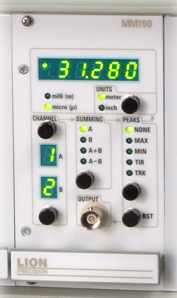

mm190 ÒDZíÄ£¿éElite ϵÁÐ MM190£ºÐźŴ¦ÀíºÍÒDZíÄ£¿é
  • ¸ßÁÁÏÔʾ³ß´çµ¥Î»
  • Ó¢ÖÆ»ò¹«ÖƵ¥Î»ÏÔʾѡÔñ
  • ˫ͨµÀÐźŵþ¼Ó
  • ·åÖµ²¶»ñ¹¦ÄÜ
    - ×î´óÖµ
    - ×îСֵ
    - TIR
    - ×·×Ù TIR
  • ÐźŴ¦ÀíºóµÄµçѹÊä³ö

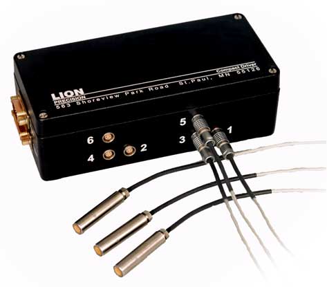

µçÈÝʽ´«¸ÐÆ÷£º½ô´ÕÐÍÇý¶¯Æ÷
½ô´ÕÐÍÇý¶¯Æ÷µçÈÝʽ´«¸ÐÆ÷¶àͨµÀÇý¶¯Æ÷
  • ¶à´ï 6 ¸öͨµÀ
  • ²âÁ¿·¶Î§£º25 ΢Ã× - 2.5 ºÁÃ×
  • ¡À10 V Êä³ö
  • 15 kHz ´ø¿í
  • 0.008% ·Ö±æÂÊ @ 15 kHz (RMS)£¨È¡¾öÓÚ̽ͷ/²âÁ¿·¶Î§£©
  • µ¥¶ÀУ׼¿ÉʵÏÖ×î¼ÑÐÔÄÜ
  • ½ûÖ¹Óû§×ÔÐе÷½Ú
  • ²î·ÖºÍµ¥¶ËÊä³ö
  • С³ß´ç¸ßÃܶȷâ×°
  • OEM ºÍǶÈëʽӦÓÃ
  • µ¥¶ÀµçÔ´ºÍÐźš°D¡±Á¬½ÓÆ÷
  • ¡À15 VDC µçÔ´

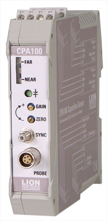

µçÈÝʽ´«¸ÐÆ÷£ºCPA100 ºÍ CPA101
¾«ÃÜÄ£ÄâÁÙ½ü¿ª¹Ø
CPA100 µçÈÝʽ´«¸ÐÆ÷
  • ÊÊÓòâÁ¿·¶Î§£º50 ΢Ã× - 6 ºÁÃ×
  • 15 kHz ´ø¿í
  • CPA100 ·Ö±æÂÊ£º0.03% RMS @ 15 kHz @ Öеµ
  • CPA101 ·Ö±æÂÊ£º0.3 ΢Ã× (RMS) »ò¸ü¸ß @15 kHz @ Öеµ
  • 0-10 V Êä³ö
  • É趨µã/¿ª¹ØÊä³ö
  • ¿Éµ÷ÔöÒæºÍÁãλ
  • ÍⲿÔöÒæºÍÁãλµ÷½ÚÁ¬½Ó
  • DIN µ¼¹ì
  • ¶àͨµÀͬ²½
