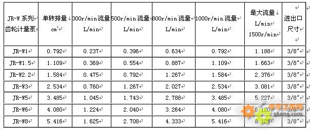

    粘度:九润系列齿轮计量泵最高粘度4×105Cps;
    温度:九润系列齿轮计量泵最高工作温度200℃(如温度超过90℃,请在选型时说明);
流量:2-8L/min(可调) ; 压力:0.2-0.6Mpa;

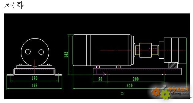

2、设计独特,电动机和计量泵之间采用柔性驱动联接,消除了电机和计量泵之间因对中误差而对计量准确性的影响,同时也防止了电动机把振动传给计量泵。
3、使用寿命长,过流部件采用优质材料,经过严格的调质和表面硬化处理,硬度高,耐磨性好;
4、维护方便,采用前后开门设计,拆装容易,维修方便,节约维修成本和维修时间。
