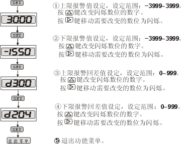

Æß¡¢²Ëµ¥²Ù×÷˵Ã÷
×¢Ò⣺1¡¢´øÉÏÏÂÏÞÁ½¸ö¿ØÖÆ¡£ÉÏÏÞÓÃÓÚÉÏÏÞ±¨¾¯£¬ÏÂÏÞÓÃÓÚÏÂÏÞ±¨¾¯¡£
      2¡¢Ã¿¸ö¿ØÖÆÏÞ¶¼±ØÐëÉ趨Á½¸öÊýÖµ£¬Í¨¹ýÉ趨ÉÏÏÞÖµºÍÉÏÏ޻زîֵȷ¶¨ÉÏÏÞ£¬Í¨¹ýÉ趨ÏÂÏÞÖµºÍÏÂÏ޻زîֵȷ¶¨ÉÏÏÞ¡£
     3¡¢¡°ÉÏÏÞÖµ¡±ºÍ¡°ÉÏÏÞÖµ-»Ø²îÖµ¡±¹¹³ÉÁËÉÏ¿ØÖÆÏÞÔÊÐíµÄ²¨¶¯·¶Î§¡£
       ¡°ÏÂÏÞÖµ¡±ºÍ¡°ÏÂÏÞÖµ+»Ø²îÖµ¡±¹¹³ÉÁËÏ¿ØÖÆÏÞÔÊÐíµÄ²¨¶¯·¶Î§¡£
     4¡¢´ÓÉÏÏÞºÍÏÂÏ޵͍Òå¿ÉÖª£¬Ò»°ãÇé¿öÏ£¬ÉÏÏÞºÍÏÂÏÞÊDz»¿ÉÒÔ»¥»»Ê¹Óõġ£

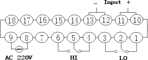

°Ë¡¢Á¬½Óͼ
