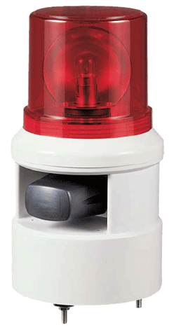

²úÆ·Ãû³Æ£º S100D-WA-220V-RÉù¹â±¨¾¯µÆ
ÐÍ ºÅ£º S100D-WA-220V-R
S100D
  Éù¹â×éºÏÐÍ µÆÅÝ ·´Éä¾µ תÁÁÐÍ Ö¸Ê¾µÆ
  LENS £¦#12609;100mm-Max. 105dB
Êʺϸ÷ÀàרÓûú£¬×Ô¶¯»¯Éú²úÏßÒÔ¼°¸÷ÖÖÎÞÈ˼ලµÄ³¡Ëù
ÐźÅÒôÄÚ×°ÐÍÉù¹â×éºÏָʾµÆ.
²ÉÓñ¾Ë¾¶ÀÌØµÄÄÚ²¿»ú¹¹£¬²úÆ·ÍâÐ;«ÇÉ£¬¹¦ÄÜÆëÈ«£¬ÒôÁ¿¿É´ïµ½105dB
ÐýתÖáÉÏ×°ÓÐ΢ÐÍÖá³ÐºÍ·´Éä¾µÐýת¸ü¼ÓÎȶ¨ºÍÄÍÓÃ
µÆÕÖÑÕÉ« :¡öºì-R ¡ö»Æ-A ¡öÂÌ-G ¡öÀ¶-B
Ðýת´ÎÊý : 120-140RPM(¿Éµ÷Õû)
²ÄÁÏ : µÆÕÖ-AS, µÆ×ù-ABS, ·´Éä¾µ-ÄÍÈÈÐÔ ABS
¼¼ÊõÈÏÖ¤ : CE
±£»¤µÈ¼¶ : IP23

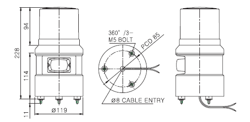

µçÔ´Ïß
µçÔ´Ïß¹æ¸ñ : UL1015-NO.16(1.25sq x 2c) 400mm
ʹÓÃACµçѹµÄ²úÆ· : ²»¹Ü¼«ÐÔ¿ÉÒÔÁ¬½Ó.
ʹÓÃDCµçѹµÄ²úÆ· : ºÚÏßÁ¬½Ó¸º¼«.
ÐźÅÏß
ÐźÅÏß¹æ¸ñ : UL1015-NO.22(0.3sq) 400mm
