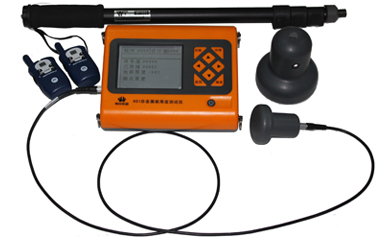

XR51·Ç½ðÊô°åºñ¶È²âÊÔÒÇ£¨ÓÖ³ÆÂ¥°åÒÇ£©ÓÃÀ´×Ô¶¯²âÁ¿·Ç½ðÊô°å£¨Èç»ìÄýÍÁ£¬ÑÒÍÁ£¬²£Á§°åµÈ£©µÄºñ¶È£¬¾ßÓкñ¶È²âÁ¿¡¢Êý¾Ý·ÖÎö¡¢Êý¾Ý´æ´¢ÓëÊä³öµÈ¹¦ÄÜ£¬ÊÇÒ»ÖÖ±ãЯʽ¡¢Ê¹Ó÷½±ã¡¢²âÁ¿¾«È·µÄÖÇÄÜ»¯ºñ¶È²âÁ¿ÒÇ¡£
  • ÒÀ¾Ý¹æ·¶
      ÖлªÈËÃñ¹²ºÍ¹ú¹ú¼Ò±ê×¼¡¶»ìÄýÍÁ½á¹¹¹¤³ÌÊ©¹¤ÖÊÁ¿ÑéÊչ淶¡·GB50204-2002
  • ÐÔÄÜÌØµã
    1. ÒÇÆ÷²å½Ó¼þʹÓÃÊÙÃü³¤¡£²ÉÓÃÈðÊ¿½ø¿ÚµÄÀ×Ĭ(lemo)ÅÆ²å½Ó¼þ£¬ÒÇÆ÷²å×ù¡¢ÐźÅÏß²åÍ·µÄʹÓÃÊÙÃü³¤£»
    2. ÐźÅÏßÖÊÁ¿ºÃ¡£ÐźÅÏß²ÉÓÃÈÕ±¾Ì«ÑôÓÕµçÐźÅÏߣ¬ÏßÈáÈí¡¢½áʵ£¬Ê¹ÓÃÊÙÃü³¤£»
    3. ÒÇÆ÷ÑÓ³¤¸ËºÍ̽ͷ֮¼äÓÐרҵµÄ·À×¹Âä×°Ö㬱ÜÃâÁË´ó̽ͷ׹Âäˤ»µ¡£¿Ë·þÁËͬÀàÐͲúÆ··¢Éä̽ͷÈÝÒ״Ӹߴ¦×¹Âäˤ»µÐè·´¸´Î¬Ð޵ıײ¡¡£
    4. ²âÊÔ¾àÀë´ó¡£²âÊÔ¾àÀë¸ß´ï800mm£¬²âÊÔ¾«¶ÈÓÅÓÚÆäËûͬÀà²úÆ·¡£
    5. ʵʱÏÔʾ²âÁ¿ÐÅÏ¢¡£×Ô¶¯µÄÅжÁ²¢Ëø¶¨Â¥°åµÄºñ¶ÈÖµ£¬ÎÞÐèÈ˹¤²ÎÓ룬´ó´óÌá¸ßÁ˲âÊÔ¾«¶È¡£
    6. ÒÇÆ÷²âÊÔËٶȿ졣ÎÒ¹«Ë¾²ÉÓøßËÙ´¦ÀíÆ½Ì¨£¬¶ÔÂ¥°åºñ¶ÈµÄÅж¨Ëٶȿ졣
    7. ̽ͷµÄʹÓÃÊÙÃü³¤¡£ÎÒ¹«Ë¾Â¥°åÒÇ̽ͷµ×Ãæ²ÉÓøßÖÊÁ¿ÄÍÄ¥²ã£¬´ó´óµÄÌá¸ßÁË̽ͷºÍÒÇÆ÷µÄʹÓÃÊÙÃü¡£
    8. ±£´æ²âÊÔÈÕÆÚ¡£·½±ãÓû§µÄÊý¾Ý¹ÜÀí¡£
    9. ±ãЯµÄÍòÏòÑÓ³¤¸Ë¡£²ÉÓÿÉÉìËõʽÑÓ³¤¸Ë¡¢ÍòÏò½ÚÉè¼Æ£¬ÏÖ³¡Ê¹Ó÷dz£µÄ·½±ã¡£
    10. ¹¦ÄÜÇ¿´óµÄרҵµÄwindowsÊý¾Ý·ÖÎö´¦ÀíÈí¼þ¡£¿ÉÒÔͼÐεķ½Ê½±íʾ²âÊÔ½á¹û£¬¿ÉÒÔÖ±½ÓÉú³ÉWord¼ì²â±¨¸æ£¬·½±ã¿ì½Ý¡£
  • ¼¼ÊõÖ¸±ê
  1. ºñ¶È²âÁ¿·¶Î§ £º40mm¡«800mm
  2. ʾֵ×î´óÎó²î £º40 ¡« 600mm   ¡À1mm
                   601¡«800mm    ¡À2mm
  3. Êý¾Ý´æ´¢ÈÝÁ¿ £º3.2Íò×é²âµã
  4. ¹¤×÷»·¾³ÒªÇó
                  »·¾³Î¶ȣº-10¡æ¡«£«40¡æ   Ïà¶Ôʪ¶È£º<90%RH
                  µç´Å¸ÉÈÅ£ºÎÞÇ¿½»±äµç´Å³¡   ²»µÃ³¤Ê±¼äÑô¹âÖ±Éä
  5. 6½Ú5ºÅ¼îÐÔµç³Ø£¬¹©µçʱ¼ä´óÓÚ30Сʱ¡£
  • ±ê×¼ÅäÖÃ
Ö÷»ú
̽ͷ
ÐźÅÏß
USB¡¢´®¿Ú´«ÊäÏß
±¨»°»ú
ÑÓ³¤¸Ë
×ÊÁÏ´ü£¨ÄÚº¬¹âÅÌ¡¢Óû§ÊÖ²áµÈ£©
µç³Ø
ÂÁºÏ½ðÏä×Ó
