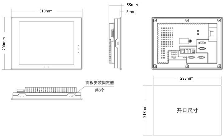

MT4523T£¬ºÍMT510TµÄÏÔʾ³ß´çÒ»Ñù£¬°²×°¿ª¿×³ß´çÒ»Ñù£¬MT510T³§¼ÒÒѾ­Í£Ö¹Éú²ú£¬Êг¡ÏÖÓеĻõ¶¼ÊÇ´úÀíÉÌÊÖÀïÉÙÐí¿â´æ£¬¾ÍĿǰÊг¡ÉÏÒѾ­ÌåÏÖ³öMT510Tȱ»õÏÖÏ󣬸÷¼ÒµÄ´úÀíÉ̶¼ÔÚ²»¶ÏÏòÉϵ÷¼Û£¬MT4523T²»½ö¼Û¸ñÒªÓÅÓÚMT510T,¶øÇÒ¸÷ÏîÖ¸±êºÍÎȶ¨ÐÔ¶¼ÒªºÃÓÚÀÏ¿îµÄMT510T£¬ËùÒÔMT4523TÒѾ­³ÉΪÊг¡µÄÖ÷Á÷²úÆ·£¬ÔÚ´ËÇé¿öÏ£ºÊ¹ÓÃMT510TµÄ¹ã´ó¿Í»§¿ÉÒÔ¾¡Ôç¸Ä³ÉMT4523T,ÒÔÃâÄò»µ½»õ¸ø¹«Ë¾Ôì³É²»±ØÒªµÄÂé·³¡£ÏÂÃæÊÇMT4523TµÄÏêϸ×ÊÁÏ£¬Çë²Î¿¼£º
ÐÍ   ºÅ
MT4523T
¡ôÐÔÄܹæ¸ñ¡ô
ÏÔʾ³ß´ç
10.4¡åTFT
ÏÔʾɫ²Ê
65536²ÊÉ«
·Ö ±æ ÂÊ
800*600ÏñËØ
±³¹âµÆ
LED
ÁÁ   ¶È
300cd/m2
Òº¾§ÊÙÃü
50000Сʱ
´¥¿ØÃæ°å
4Ïß¾«Ãܵç×èÍøÂ磨±íÃæÓ²¶È4H£©
CPU
32-bit 520MHz RISC
´æ ´¢ Æ÷
16M FLASH + 32M SDRAM
RTC&Åä·½´æ´¢Æ÷
256KB+ʵʱʱÖÓ
USBÖ÷½Ó¿Ú
1 USB Ö÷½Ó¿Ú£¬Äܹ»Á¬½ÓÊó±êºÍ¼üÅÌ£¬×î´óÄܹ»À©Õ¹8G
´òÓ¡¶Ë¿Ú
USB/´®¿Ú
ÒÔÌ«Íø
²»Ö§³Ö
³ÌÐòÏÂÔØ
1¸öUSB SLAVE½Ó¿Ú/´®¿Ú/Íø¿Ú
ͨѶ½Ó¿Ú
COM0:RS232/RS485-2/RS485-4, COM1:RS232/RS485-2/RS485-4, COM2:RS232
¡ôµçÆø¹æ¸ñ¡ô
¶î¶¨¹¦ÂÊ
12W
¶î¶Èµçѹ
DC24V
ÊäÈ뷶Χ
12¡«28 VDC
ÔÊÐíʧµç
<5ms
¾øÔµµç×è
ÄÍѹÐÔÄÜ
500 VAC 1·ÖÖÓ
¡ô½á¹¹¹æ¸ñ¡ô
Íâ¿ÇÑÕÉ«
ºÚÉ«
Íâ¿Ç²ÄÁÏ
ABSËÜÁÏ
ÍâÐγߴç
310¡Á230¡Á55mm
°²×°¿ª¿×³ß´ç
298¡Á218mm
ÖØ   Á¿
2 Kg
¡ô»·¾³¹æ¸ñ¡ô
¹¤×÷ζÈ
0¡«45¡æ
¹¤×÷ʪ¶È
10¡«90£¥RH£¨ÎÞÀäÄý£©
´æ´¢Î¶È
-10¡«60¡æ
´æ´¢Êª¶È
¿¹ÕðÐÔÄÜ
10¡«25Hz (X¡¢Y¡¢Z·½Ïò2G/30·ÖÖÓ)
ÀäÈ´·½Ê½
×ÔÈ»·çÀä
¡ô²úÆ·ÈÏÖ¤¡ô
Ç°Ãæ°å·À»¤µÈ¼¶
·ûºÏIP65ÈÏÖ¤ (4208Ò»93)
CEÈÏÖ¤
·ûºÏCEÈÏÖ¤ (EN61000-6-2:2005/EN61000-6-4:2007)
FCC¼æÈÝÐÔ
·ûºÏFCC Class A
¡ôÍâ¹Û³ß´ç¡ô
¹«Ë¾Ãû³Æ£º À¥É½ÓŰÛÌØµç×ӿƼ¼ÓÐÏÞ¹«Ë¾
µç »°£º 0512 50329217 / ÏÄÓê
ÊÖ»ú£º 18717846664
µØ Ö·£º ½­ËÕÀ¥É½»¨ÇÅ»¨°²Â·183ºÅ
ÓÊ ±à£º 215332
Ö÷ Ò³£º http://www.ksubt.cn
