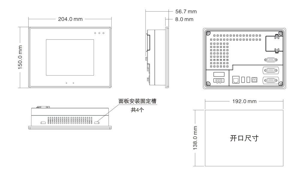

¡óÐÔÄܹæ¸ñ¡ó
ÏÔʾ³ß´ç
5.6" TFT
·Ö±æÂÊ
320*234ÏñËØ
ÏÔʾɫ²Ê
65536²ÊÉ«
ÁÁ¶È
300cd/m2
±³¹âµÆ
LED
´¥ÃþÆÁ
4Ïß¾«Ãܵç×èÍøÂ磨±íÃæÓ²¶È4H£©
Òº¾§ÊÙÃü
50000Сʱ
CPU
32-bit 520MHz RISC
´æ´¢Æ÷
8M FLASH + 16M SDRAM
Åä·½´æ´¢Æ÷&RTC
512KB+ʵʱʱÖÓ
¿ÉÀ©Õ¹´æ´¢Æ÷
2 USB Host + 1 SD Card
´òÓ¡¶Ë¿Ú
USB/´®¿Ú
ÒÔÌ«Íø
1¸ö10M/100M×ÔÊÊÓ¦ÒÔÌ«Íø¿Ú
ÒôƵÊä³ö
ÎÞ
ÊÓÆµÊäÈë
 ÎÞ
³ÌÐòÏÂÔØ
1¸öUSB SLAVE½Ó¿Ú/´®¿Ú/Íø¿Ú
ͨѶ¶Ë¿Ú
COM0:RS232/RS485-2/RS485-4, COM1:RS232/RS485-2/RS485-4, COM2:RS232
À©Õ¹½Ó¿Ú
±ê׼ƷÎÞÀ©Õ¹
´øProfibus-DPÀ©Õ¹¿¨
´øCANopenÀ©Õ¹¿¨
´øMPIÀ©Õ¹¿¨
¡óµçÆø¹æ¸ñ¡ó
¶î¶¨¹¦ÂÊ
7.2W
¶î¶¨µçѹ
DC24V
ÊäÈ뷶Χ
21¡«28VDC
ÔÊÐíʧµç
<3ms
¾øÔµµç×è
³¬¹ý50M¦¸@500VDC
ÄÍѹ²âÊÔ
500V AC 1·ÖÖÓ
¡ó½á¹¹¹æ¸ñ¡ó
Íâ¿ÇÑÕÉ«
dz»ÒÉ«
Íâ¿Ç²ÄÁÏ
ABSËÜÁÏ
ÍâÐγߴç
204¡Á150¡Á56.7 mm
°²×°¿ª¿×³ß´ç
192¡Á138mm
ÖØ   Á¿
0.96 Kg
¡ó»·¾³¹æ¸ñ¡ó
¹¤×÷ζÈ
0¡«45¡æ
¹¤×÷ʪ¶È
10¡«90£¥RH£¨ÎÞÀäÄý£©
´æ´¢Î¶È
-10¡«60¡æ
´æ´¢Êª¶È
·ÀÕð¶È
10¡« 25 Hz (X¡¢Y¡¢Z·½Ïò 2G/30·ÖÖÓ)
ÀäÈ´·½Ê½
×ÔÈ»·çÀä
¡ó²úÆ·ÈÏÖ¤¡ó
Ãæ°å·À»¤µÈ¼¶
ͨ¹ýIP65ÈÏÖ¤
CE
EN61000-6-2£º2005, EN61000-6-4£º2007
FCC¼æÈÝÐÔ
·ûºÏFCC Class A
¡óÍâÐγߴç¡ó
¹«Ë¾Ãû³Æ£º À¥É½ÓŰÛÌØµç×ӿƼ¼ÓÐÏÞ¹«Ë¾
µç »°£º 0512 50329217 / ÏÄÓê
ÊÖ»ú£º 18717846664
µØ Ö·£º ½­ËÕÀ¥É½»¨ÇÅ»¨°²Â·183ºÅ
ÓÊ ±à£º 215332
Ö÷ Ò³£º http://www.ksubt.cn
