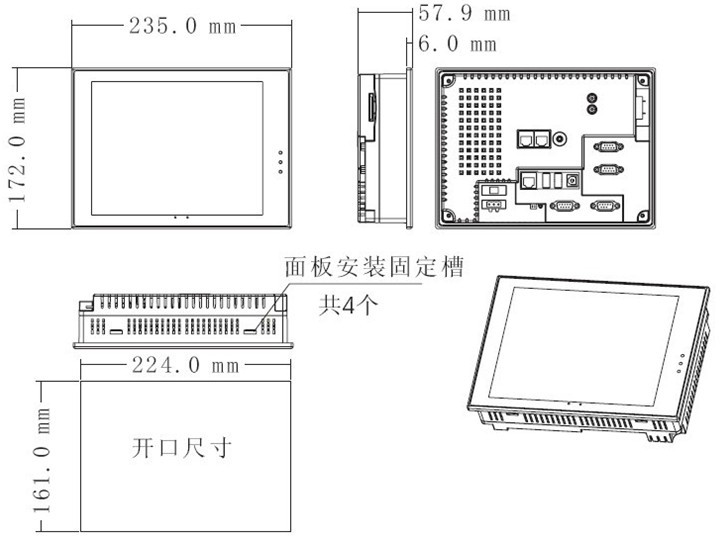

¡ó½á¹¹¹æ¸ñ¡ó
Íâ¿ÇÑÕÉ«
dz»ÒÉ«
Íâ¿Ç²ÄÁÏ
ABCËÜÁÏ
ÍâÐγߴç
235¡Á172¡Á57.9mm
°²×°¿ª¿×³ß´ç
224¡Á161mm
ÖØ   Á¿
1.27 Kg

¡óÍâÐγߴç¡ó
